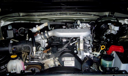

    Olha ai, esse ai é um video de uma hillux com a valvula de alivio, o motor dela é igual a esse da foto.
    Parece que o cara fez uma solda, nesse tubo que passa por cima do motor, alguem sabe qual a finalidade desse tubo?
  • #23
    09/11/2015
    TUCUMÃ/PA
    35
    E do Intercooler irmao. vem da torbina

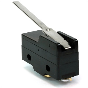

    Matutando aqui pensei em uma coisa
    Da para usar uma solenoide (tipo de suspensão a ar) e um interruptor de pedal (tipo o usado em kits nitro)
    Quando você acelera o interruptor vai abrir a solenoide que vai manter a válvula fechada, quando você soltar o o acelerador a solenoide fecha e a valvula de prioridade vai abrir com a pressão da admissão
    Troller Diesel "Espirrando"-valvula-de-prioridade-tubo-azul-beep-turbo-_49.jpg
    E ai, quem vai ser a cobaia?
