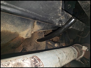

    No meu Troller 3.0, comprei uma mangueira de 1.5m mais ou menos, dois cotovelos de plástico e um tampão de borracha:
    - O tampão foi usado para tampar (obviamente kkk) o lugar na admissão onde a mangueira do respiro era conectada, ou seja, naquela câmara preta encima do radiador com o logo da Troller.
    - Com a mangueira e os cotovelos, fiz um ângulo de 180 no respiro do cárter e puxei a mangueira pra baixo do motor.
    Seguem as fotos de como ficou:

    Fala pessoal!
    Agora que já andei com o Trollão algumas vezes, venho aqui dar meu feedback.
    Não consegui perceber uma diferença clara na potência e nem era o meu objetivo quando fiz a modificação. Mas certamente o carro ganhou uns cavalinhos (estou chutando algo em torno de 5cv), pois a mangueira do respiro que coloquei debaixo do carro solta um nível considerável de fumaça. O motor vai "fumar" menos, nunca mais o filtro, turbina e nem intercooler vão ficar sujos de óleo e o motor, por estar puxando ar 100% limpo da atmosfera, vai conseguir queimar melhor o combustível.
    Aqui vai um vídeo que gravei mostrando a mangueira debaixo do carro (o motor não estava totalmente quente e o óleo está novo):
