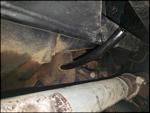

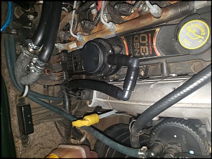

    Troquei o filtro pouco antes do início da quarentena. Por conta disso, ainda não tive a oportunidade de rodar com o carro pra ver se esse era o problema. Mas acredito que não, tenho quase certeza que o problema era o respiro do cárter mesmo. Já fiz a modificação, postarei fotos a seguir.

    Exatamente. O óleo do motor vai se desgastando e queimando ao longo do uso (por isso que ele fica preto, não é apenas limalha das peças). Nessa queima, são liberados alguns gases e vapor de óleo, que são tóxicos. A solução encontrada foi jogar toda essa porcariada para dentro do motor para ser queimada.
    Retirando o respiro da admissão, o motor vai respirar melhor, pois vai puxar um ar 100% puro e limpo, além disso o vapor de óleo pode prejudicar o desempenho da turbina e intercooler, formar borra na câmara de combustão e entupir os bicos.
    O colega Rangeiro aqui do fórum RicardoFLN
    fez testes de pressão dentro do cárter ao jogar o respiro para a atmosfera e comprovou que a pressão também é reduzida. Isso faz o óleo se desgastar mais lentamente. Enfim, mau pro motor não vai causar, é só benefício.
    No meu Troller 3.0, comprei uma mangueira de 1.5m mais ou menos, dois cotovelos de plástico e um tampão de borracha:
    - O tampão foi usado para tampar (obviamente kkk) o lugar na admissão onde a mangueira do respiro era conectada, ou seja, naquela câmara preta encima do radiador com o logo da Troller.
    - Com a mangueira e os cotovelos, fiz um ângulo de 180 no respiro do cárter e puxei a mangueira pra baixo do motor.
    Seguem as fotos de como ficou:
    Anexo 572230
    Anexo 572231
    Anexo 572232

    Então, ainda não tive a oportunidade de usar ele, mas acredito que não deva pingar não. O máximo que deve acontecer é formar aquela "lama" de óleo nas paredes da mangueira. Mas é claro, tudo isso vai depender da situação de cada motor. Se estiver chipado a tendência é soltar mais óleo, se as juntas do cabeçote não estiverem 100% tmb.
    Quanto à válvula do ar quente, ela tinha travado aberta e fazendo circular direto no radiador do ar quente. Mas o problema disso é que o sensor de temperatura que vai pro painel fica logo depois da saída desse radiador (naquele tubo dourado de refrigeração do cabeçote) e o que estava acontecendo é que a água passava pelo radiador, resfriava, passava logo depois pelo sensor e ele fazia a leitura da temperatura errada. Então o que eu fiz foi pegar a entrada e saída do radiador e interligá-las usando um cano em "U" A válvula e o radiador do ar quente estão no meu Troller só de enfeite kkk

    Não consegui perceber uma diferença clara na potência e nem era o meu objetivo quando fiz a modificação. Mas certamente o carro ganhou uns cavalinhos (estou chutando algo em torno de 5cv), pois a mangueira do respiro que coloquei debaixo do carro solta um nível considerável de fumaça. O motor vai "fumar" menos, nunca mais o filtro, turbina e nem intercooler vão ficar sujos de óleo e o motor, por estar puxando ar 100% limpo da atmosfera, vai conseguir queimar melhor o combustível.
    Aqui vai um vídeo que gravei mostrando a mangueira debaixo do carro (o motor não estava totalmente quente e o óleo está novo):
