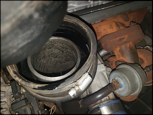

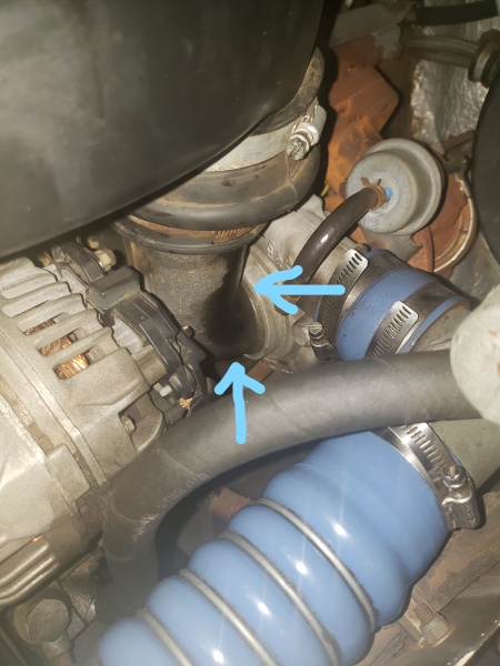

    Ontem estava mexendo no motor do meu Troller 2007 3.0 para instalar um sensor de temperatura na carcaça da válvula termostática e tive que retirar aquela espécie de câmara preta do intake de ar com o logo da Troller que fica bem encima do radiador. Reparei que dentro da "junta" de borracha que une essa câmara à entrada de ar atmosférico da turbina estava CHEIA de óleo, tinha praticamente uma poça de óleo acumulada dentro dessa junta (postarei fotos logo abaixo). Vi também que parte desse óleo estava vazando e escorrendo. Dentro da "tubulação" da turbina também está bem sujo, a parede interna está com um aspecto áspero cheio de óleo e sujeira.
    Agora eu lhes pergunto, é normal o acúmulo e vazamento de óleo nessa região que pontuei acima? É normal a "tubulação" da turbina estar suja desse jeito?
    Seguem as fotos:
    Óleo vazando
    Óleo acumulado e tubulação bem suja

    Provavelmente o mancal da turbina esteja gasto em demasia e está deixando passar óleo p compressor. Tenta retirar uma mangueira em uma parte baixa do intecoooler p ver se não tem óleo acumulado no local.

    Irei verificar assim que possível e postarei aqui o que encontrar. Obrigado!

    Entendi. Mas o que estou achando curioso é que na região do mancal e em todo resto da turbina, está tudo sequinho. Só está vazando o óleo por aquele lugar onde mandei as fotos. É como se a turbina estivesse "cuspindo" óleo mas pela entrada de ar atmosférico. Bem bizarro né, pois esse óleo estaria indo contra o fluxo de ar.

    Pedro, eu encontro resquícios de óleo nessas partes do meu 3.0 desde os 30 mil kms. Hoje está com 211 mil kms e está do mesmo jeito. Não chega a vazar e a quantidade me parece menor que a que você está dizendo, porém, o meu está original. Acredito que com as alterações que você citou, deva ser normal, mas você poderia questionar a empresa responsável por essas alterações no seu jipe.

    Troquei o filtro pouco antes do início da quarentena. Por conta disso, ainda não tive a oportunidade de rodar com o carro pra ver se esse era o problema. Mas acredito que não, tenho quase certeza que o problema era o respiro do cárter mesmo. Já fiz a modificação, postarei fotos a seguir.
