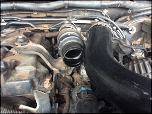

    Óleo na mangueira que liga o turbo e intercooler - Frontier
    Olá pessoal ! Bom, possuo uma frontier sel 2009 automática, e percebi que de uns tempos para cá, andou dando um pequeno vazamento na mangueira do intercooler, então resolvi desmonta-la para dar uma olhada, e constatei que havia uma pequena contidade de óleo dentro dessa mangueira. Gostaria de saber a opinião de vocês, o que devo fazer, se tem algum problema... Desde já agradeço.

    esse óleo ai é provavelmente, o resido do suspiro do motor que é sugado pela turbina através da válvula pcv para se destruído na queima com o diesel, o motores modernos se não me engano a partir da norma EURO MEC 04 não permitem que o suspiro do motor goteje no chão evitando poluição se quiser te mando votos da minha da válvula e do inter cule aberto como também tem óleo la e não é problema de turbina a minha é zerada da garret gt 20, a diferença que a minha é 2003 mas a coisa funciona do mesmo modo.

    Bernardo, um pouco de óleo sempre passa pelo eixo da turbina, principalmente quando o motor está em marcha lenta, pois a pressão do óleo é alta e o eixo da turbina, mesmo nova, tem uma pequena folga, ou pode ser o suspiro como o Edinilson falou.
    Se não baixar muito óleo isso é normal.

    Blz pessoal. Muito obrigado pelas opiniões, esclareceu minha dúvida, agora estou mais tranquilo... Valeu ... Grande abraço...
