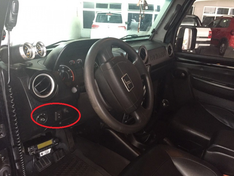

alguém sabe pra que servem esses botões?
Anexo 559023
Não sei se tem algo haver, mas, o carro está chipado com 270CV .

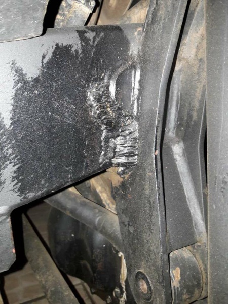

HOJE recebi um audio no whatsapp ,avisando-me que o carro em questão não terá mais como ser negociado, pois durante passeio em estrada de asfalto mesmo, o pneu do mesmo começou a baixar, no que parou numa borracharia e tirou o pneu fora, sabem o que foi detectado? Simplesmente uma rachadura/trinca considerável no chassi, além de um vazamento (que precisa ser verificado de onde realmente está vindo) que está escorrendo da ponta do eixo da roda traseira (não sei o lado).

Segue abaixo as fotos dos defeitos apresentados...
Na foto mostra o local em que foi apresentado o trincado, o cara com quem eu estava negociando mandou soldar...
Felizmente o pretenso vendedor foi honesto e não lhe empurrou o abacaxi. Certamente encontra um T4 em boas condições. Boa sorte na procura.
Putz.... trinca no chassi é complicado... ainda bem que a negociação não se concretizou!
sobre o vazamento, é mais comum vazar ali por causa da vedação do semi eixo... pode ser que os prisioneiros estão começando a romper ou afrouxar, aí o silicone não aguenta segurar e o óleo vaza. Normalmente o pessoal manda reforçar esse "encaixe" do semi eixo no cubo da roda colocando parafusos "Aliens" maiores e mais resistentes. Inclusive tem um tópico aqui com "receitas" para esse problema. É comum também a troca dos semi eixos originais por reforçados (principalmente quando se usa pneus maiores) aí já troca o semi eixo e manda reforçar o cubo...
