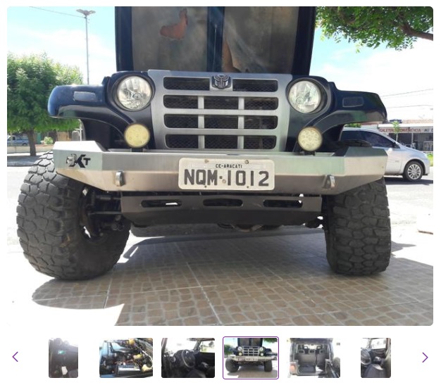

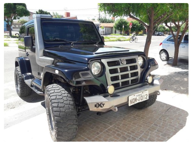

    Estou negociando a compra de um TROLLER T-4 4X4 3.0 TB INT. CAP. RÍGIDA DIESEL, 09/09, se der certo, será meu primeiro TROLLER, bem como meu primeiro 4x4. Ou seja, SOU TOTALMENTE LEIGO.
    O carro está com 91.000 rodados e visualmente, o carro parece estar bom, o valor do carro é R$55.000,00... Em relação ao carro, que cuidados devo ter no momento da compra? Digo, o que devo olhar? Existe algum defeito cronico desse tipo de carro? Enfim, que dicas pode me dar? O preço é justo?
    Desde já, agradeço a atenção, caso já exista tópico semelhante em que essa duvida poderia ser postada, desculpem-me... Segue as fotos do carro.

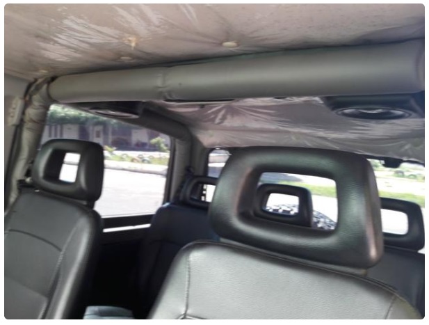

    Vi o carro pessoalmente... Visualmente, o que deu pra constatar foi:
    -Borrachas de acabamento/vedação ressecadas (creio que seja normal para um carro de quase 10 anos);
    -Botões do vidro elétrico desgastados, tipo saindo a cor (e por falar nisso, é impressão minha, ou os do corsa mais antigo se encaixam compativelmente?);
    -Alguns arranhões superficiais...;
    -Por trás do para-choque, a fibra está um pouquinho rachada;
    Enfim... Para eu, que sou leigo, esteticamente, o carro parece bom, BOM PARA UM CARRO DE 10 ANOS.

    Boa noite... Levei o TROLLER para Irinaldo, o mecânico de 4x4 (especialista em troller) mais recomendado pelos trolleiros de minha cidade, Mossoró - RN...
    Ele não chegou a colocar no eleva-car, mas abriu o capô, andou no carro... Segundo ele, dentro dos testes que ele fez, de certeza o TROLLER precisará trocar a CORRENTE DE TRAÇÃO, que nas palavras dele, ¨está deslizando um pouco¨. (engrenagens ele disse que só saberá quando abrir).
    Segundo ele, para um carro de quase 10 anos, o carro está com ótimo aspecto ¨bem estirado¨, conservado por dentro (ainda com forros no teto), motor respondendo bem... Enfim, fora a peça supracitada, ele não condenou nada, mas... Fez a seguinte ressalva: ¨Pelo teste que fiz o carro está bom, mas tenha em mente que é um carro de quase 10 anos, nem eu e nem mecanico algum temos como garantir que problemas não surgirão...¨
    Perguntei a ele: ¨Mesmo sabendo que já foi um carro de competição, você o compraria?¨
    Em resumo, a resposta dele foi que sim, que compraria, que estou receioso ¨por ter sabido que esse era de competição¨, mas que tem muito dono de troller que não compete, mas anda forçando o carro com trilhas pesadas e sem fazer as devidas manutenções.

    Opa... Não sei se você tem a opção de olhar outros Troller´s aí na sua região para ter uma base de comparação... isso seria bom. Não é comum a corrente de tração dar problema com essa Km, mas provavelmente, pelo uso, ele deve ter rodado muitos trechos (durante as provas) com a tração ligada. Vi que não é difícil achar a corrente (numa pesquisa rápida pelo Google encontra algumas) mas não sei dizer de marcas.
    O Troller é um carro bem robusto, mas que dá bastante manutenção já que normalmente é um carro concebido para um uso severo né, aí com todas as alterações que muitas vezes são feitas como pneus, suspensão e tal... sempre tem umas coisinhas para mexer, ainda mais quando tem mais tempo (anos) de uso. Tem muito relato aqui no Fórum de donos que tem relativamente pouca manutenção com os Troller, aí vai do uso também e como já disse, de tá alterado ou não.
    Sobre ser carro de trilha ou competição, é uma longa discussão, tem dono porco para tudo... tem gente que só anda no asfalto e nem óleo lembra de trocar como tem trilheiro que tá sempre dando manutenção (muitas necessárias, como trocar óleo de diferencial por passar em água) outras por quebras (em certa medida até normais para quem faz trilha) ou preventivas para não ter o perigo de ficar no meio da trilha... mas tem gente que só quer saber de "moer" na trilha e depois passar o carro para frente. Enfim, o importante em um jipe usado é perceber como ele foi tratado pelos donos anteriores, e o carro acaba dando sinais desse "cuidado"...
    Acho que como você ficou um pouco cismado com esse, valha a pena dar uma olhada em outros Troller´s, pelo menos para ter uma base de comparação
    no mais boa sorte e que você curta o Troller, seja esse ou outro, já que a vida é muita curta para dirigir carros sem graça!
