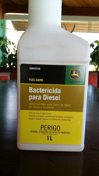

    A contaminação bacteriana é reversível pelo uso de biocidas.
    Isso foi comprovado nessa pesquisa acadêmica (independente de fabricantes, marcas, etc..) feita por uma universidade federal.
    http://www.lume.ufrgs.br/bitstream/h...0755693.pdf?..
    Meu Troller 3.0 é usado no dia-a-dia (sempre com S-500) por isso não tenho tanta preocupação com contaminação bacteriana, mas tenho outro jipe à diesel que ficará parado por alguns meses para uma reforma e nesse caso, achei necessário adicionar um agente bactericida.
    Pesquisando, encontrei um que parece ser confiável em razão da procedência:
    Diesel S10 Shell Evolux no Troller 3.0-fuel-gard-1.jpgDiesel S10 Shell Evolux no Troller 3.0-fuel-gard-2.jpg
    No caso da água, o filtro original do Troller 3.0 é separador de água. Fiz um teste misturando água em 1/2 litro de diesel e ao passar pelo fíltro a água fica retida no fundo do filtro e o diesel passa direto. Isso foi feito utilizando um filtro velho que tirei do carro. É por isso que esse filtro tem um sensor de presença de água instalado no fundo, porque precisa ser drenado em razão da capacidade limitada de acumular a água retirada do diesel.

    Walter, esse bactericida seria da Jonh Deere, encontrado nas revendas de máquinas da marca?
  • #24
    Usuário Avatar de Walter da Camper
    25/11/2011
    Bragança Paulista/SP
    2,058
    Agradecimentos: 58
    Exatamente. Eu procurei Teccom e Actioil e não encontrei na minha cidade. Quando estava quase desistindo, antes de pedir pela internet, parei em uma concessionaria de tratores John Deere e encontrei esse produto.
    Teccom e Actioil dizem ter diversas propriedades além de bactericida (lubricidade, limpeza...), mas como eu estava necessitando apenas do efeito bactericida, resolvi utilizar esse.
