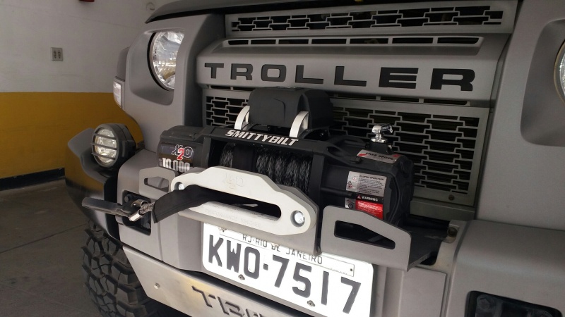

    Mas pra registrar... Troller 2015 comprado em nov/2014, atualmente com 9 mil km. NENHUM PROBLEMA!!!!
    O carro é só alegria!!!!
    Miniaturas de Anexos Miniaturas de Anexos Novo Troller 2015 e os problemas do dia-dia-com-guincho.jpg
    Novo Troller - pneus BF Mud 285/70/17
