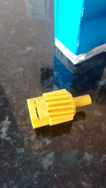

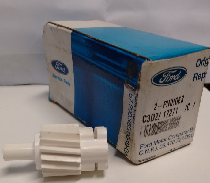

    William Bescro
    2 Anexo(s)
    Bom Dia Pessoal,
    Passando para dar um "Feedback", troquei o pinhão original que é de 18 dentes (amarelo) pelo de 17 dentes (branco), ficou perfeito... marca exatamente a velocidade real, usando pneus 33" logicamente...
    Não precisou fazer nenhuma adaptação, foi Plug & Play, uma vez que a peça é original Ford...
    Vlw pela dica!!!
    Abç!!
    Anexo 503856Anexo 503857

    Show!
    William, quanto custou o pinhão original?

    Olá Francisco.
    Comprei o meu original por R$15,00 na Memorial Ford que fica na Barra Funda - São Paulo/SP
    cou instalar depois posto o resultado 😃

  • 29/06/2015, 16:20
    William Bescro
    Caro Francisco,
    Aqui em Curitiba, paguei R$ 20,00
    Abç!

    E ocorreu tudo cero, William?
  • 30/06/2015, 11:43
    William Bescro
    Francisco,
    Perfeito... encaixou como uma luva e aferição 100% com a velocidade real...
    Lembrando que estou com pneu BF 33" original (não é recapado)
    Muito bom não precisar mais ficar cuidando do velocímetro...
    Abç!
