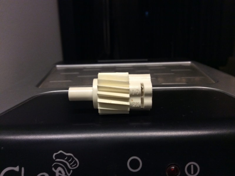

    Bom Dia Pessoal,
    Passando para dar um "Feedback", troquei o pinhão original que é de 18 dentes (amarelo) pelo de 17 dentes (branco), ficou perfeito... marca exatamente a velocidade real, usando pneus 33" logicamente...
    Não precisou fazer nenhuma adaptação, foi Plug & Play, uma vez que a peça é original Ford...
    Vlw pela dica!!!
    Abç!!

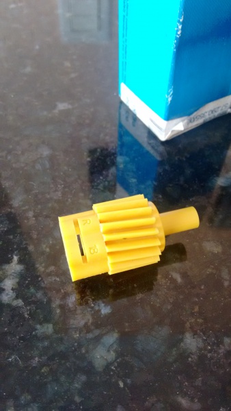

    Citação Postado originalmente por Francisco Maciel Ver Post
    Show!
    William, quanto custou o pinhão original?
    Olá Francisco.
    Comprei o meu original por R$15,00 na Memorial Ford que fica na Barra Funda - São Paulo/SP
    cou instalar depois posto o resultado 😃
