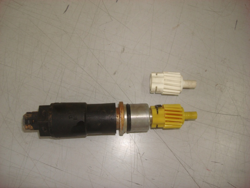

A caixa de redução do Troller é a mesma da Ranger antiga. O sensor do velocímetro é acoplado na parte traseira da caixa de redução e possui o pinhão do velocímetro igual ao da Ranger e F-1000. O bom da Ford é a padronização de certas peças.
Baseado nessas informações fui pesquisar sobre o pinhão do Troller e descobri que ele possui 18 dentes, de posse dessas informações calculei qual seria o pinhão ideal para se usar no sensor do velocímetro, com base no tamanho dos pneus que estou usando.

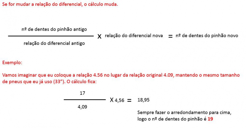

Segue a fórmula:
Se for mudar a relação do diferencial, basta fazer o seguinte cálculo para saber o número de dentes do novo pinhão do velocímetro:
