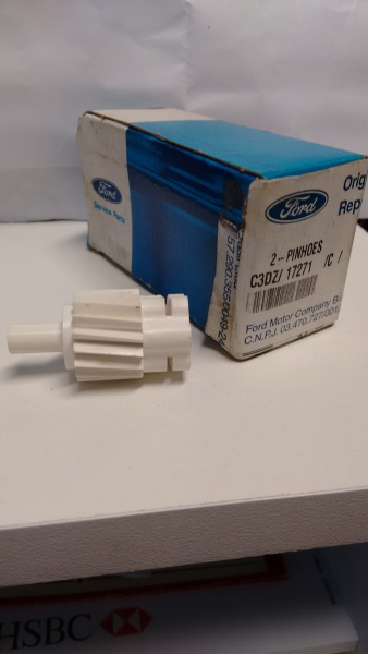

    William Bescro
    1 Anexo(s)
    Boa Tarde Pessoal!!!
    Primeiramente parabéns pela iniciativa e colaboração de todos para que possamos melhorar nossos amados jipes!!!
    Porém quero deixar registrado que esses "valiosos colaboradores" que não tem sossego, rsrs! E nos influenciam com suas ações e nos fazem entrar nessa onda de mexer também.... rsrs!
    Brincadeiras a parte, vou mudar o meu também e como tantos aqui, quero deixar minha singela contribuição.
    Segue foto do pinhão original da Ford F-1000 com 17 dentes e sua caixinha que nos dá o valioso código de fábrica para garimparmos tal peça ou termos como referência... essa eu consegui na sorte (filha única).
    Abç! Boa sorte !!
    Anexo 502921
