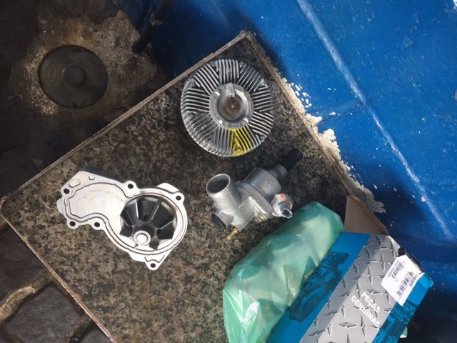

Estava notando que a viscosa da hélice não estava acoplando, pois não estava ouvindo mais aquele barulho característico de turbina de avião. Levando em consideração mais o ano da viatura 11/12 do que a Km de 47 mil, já imaginava que além da viscosa, a bomba de água e válvula termostática precisassem ser substituídas. Aproveitando a mão de obra de trocar a viscosa, já resolvi me precaver e trocar tudo.

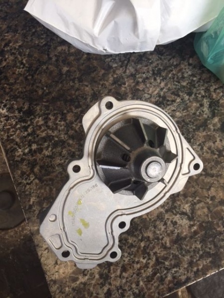

Encontrei a bomba de água original com rotor de plástico por R$ 450,00 e outra da marca Schadek por R$ 480,00 (foto 1). Escolhi essa com rotor de ferro da Schadek. Infelizmente não tirei fotos da minha bomba velha. O rotor ainda estava firme no eixo, mas já tinha uma lasca, do tamanho de uma unha, rachando e em breve iria se soltar. Tinha marca de aditivo de radiador na parte inferior, que denunciava um pouco (muito pouco mesmo) de vazamento pelo anel de borracha.

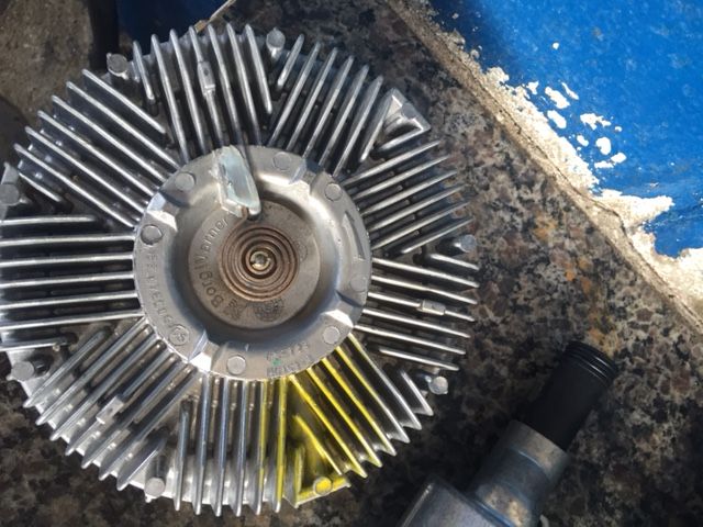

A Viscosa comprei da marca Borgwarner (foto 3) por R$ 550,00 em uma loja de peças independente (mesma loja da bomba). Na autorizada Troller me orçaram por R$ 750. Em uma distribuidora MWM me passaram o preço de mais de 1,5 mil Dimas, pois só vendiam com a hélice junto. Agora o carro está acoplando a hélice certinho. Em trajetos urbanos, antes não acionava, ou acionava rapidamente.
A Valvula termostática já tinha guardado, pois tinha comprado na MWM para minha ex-Ranger e não tinha trocado. Não lembro o preço. A minha válvula antiga já estava começando a vazar por aquele tubo da plástico na parte inferior. Pouco vazamento. Não dava para notar. O tubo de plástico não estava rachado.
Mão de obra custou R$ 150,00 e uma manhã de serviço.
