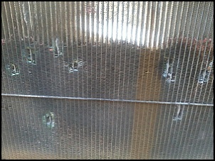

    Nesse post tem fotos de um Troller 2.8 que estava com o acoplamento viscoso travado e se aventurou em água:
    Citação Postado originalmente por RogérioNunes Ver Post
    Um alerta para quem tem acoplamento viscoso travado na sua viatura.
    Em alguns casos mexânicos ou mesmo por ordem dos proprietários travam o acoplamento viscoso na tentativa de resolver aquecimento no motor. Em casos onde o problema é nessa peça o problema se resolve só que não a trocam por conta do custo,porém, isso pode gerar um prejuízo ainda maior que é a quebra da hélice e invariavelmente fura o radiador em vários pontos.
    O que seria uma solução paleativa e de baixo custo se torna um problema maior e muito mais caro pra resolver.
    As fotos são de um Troller 2.8 que ao atrevessar um riacho quebrou a hélice, que estava travada, e furou o radiador em 9 pontos. Estava a 70Km de um reboque.
    Solucao quebra de helice 3.0-459091d1397321433t-acoplamento-viscoso-travado-2014-04-09-16.10.01.jpgSolucao quebra de helice 3.0-459092d1397321433t-acoplamento-viscoso-travado-2014-04-12-13.42.10.jpg
    Se o veículo estiver com a manutenção em dia, o acoplamento viscoso dos trollers, tanto 2.8 quanto 3.0, vão destravar bastando ficar em ponto morto. Não há necessidade de se desligar o jipe. Uma técnica que usam para quando o acoplamento não destrava, é colocar algo na frente do radiador para desviar o máximo de água possível.
