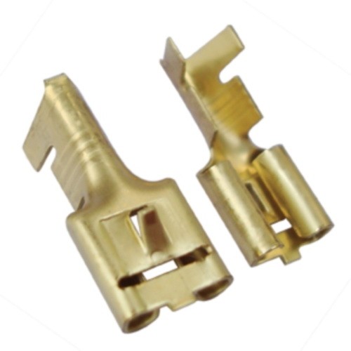

    Citação Postado originalmente por Th Cerga Ver Post
    Bruno....como você trocou os fios quebradiços ? E os terminais, encontrou os modelos aonde ? Tem os codigos ?
    Th,
    No meu jipe, o encaixe da fiação no sensor da embreagem é através de terminais tipo "macho e fêmea". Tirei os velhos levei em uma loja de peças para carros e comprei novos. São bem comuns não tem nenhum segredo ou código especifico. Veja as fotos, custou 1 real cada.
    Levei também uma amostra do fio para comprar na mesma bitola.
    Na hora da troca, fui seguindo o fio que estava se quebrando até chegar na caixa da reduzida. depois arranquei ele e coloquei o fio novo. Simples assim.
    e minha reduzida voltou a funcionar como antes!
