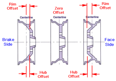

    Galera, estou querendo colocar rodas novas no troller e retirar os alargadores. Qual off-set devo escolher para tal? Como se interpreta o off-set? Quanto maior o off-set mais pra fora a roda fica? Como é que funciona isso? Quero deixar os pneus um pouco pra fora, como se estivesse com alargadores!

    Offset é a distancia do centro da roda até a parte da roda que encosta no cubo. Se for Positivo vai jogar a roda para dentro do paralama se for Negativo para fora. Para o Troller o ideal para talas 8 é -20 em diante se não me engano.
    Eu uso a Mangels Tropico 15"x8" com Offset -28. Na gama4x4 tem várias rodas com offset negativo. A Original se não me engano tem Offset 0.
    A medida do offset é em milimetros. No caso a minha é -28mm.
    Acho que olhando essa imagem da pra entender, mesmo não sabendo inglês...
    Se quiser nesse link tem mais imagens!
    https://www.google.com.br/search?q=w...w=1280&bih=909
