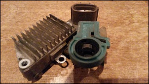

    Olá Pessoal,
    Substituído o regulador, a bateria voltou a ser carregada, lampadas do painel ok.
    Um abraço,
    Edu
    Miniaturas de Anexos Miniaturas de Anexos Luz painel:catraquinha, bateria, e a outra vizinha a T-belt,significado?Hilux sw4 99-reguladorsw4japa.jpg

    Citação Postado originalmente por EduQxQ Ver Post
    Olá Pessoal,
    Um abraço,
    Edu
    Boa tarde galera, apenas pra atualizar aqui... tbm tive o problema das luzes acenderem no painel e parar de carregar a bateria. Troquei o regulador de voltagem (Gauss - R$210,00) e porta escova (ikro R$110,00). Meu carro é uma SW4 97.
    Todas as peças do alternador ainda eram originais. 22 anos de vida útil, ta bom né? Rs.
    Infelizmente tive que colocar regulador da marca Gauss (que não é tão boa), porque da Ikro estava em falta na cidade e não tinha tempo pra esperar chegar de outro lugar.

    complementando a informação, no meu caso foi no alternador mesmo.
    o modelo 94 tem regulador externo, então consegui um regulador de tensão novo pra testar e não resolveu, dai mantive o regulador original.
    então abrimos o alternador e vimos que a pista do coletor gastou. trocado o coletor, escovas, rolamentos e limpeza geral, saiu 340 pilas com mão de obra e peças.
    luzes apagadas
