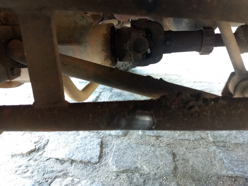

Não tenho protetor instalado ainda. Fui lá tirar uma foto e notei que pega na suspensão mesmo, mas só do lado do motorista. Fiz revisão recente de alinhamento e nada foi acusado de diferente. Poderia estar "com o espigão corrido" como se diz na minha terra.kk Uma coisa é fato, normal não é. Só pega de um lado e só pega no meu Troller. Darei uma olhada com mais carinho após as festas de final de ano.
Anexo 563373
Anexo 563374
Olá Rafael. Realmente tem alguma coisa errada. Como a produção do Troller é (era) artesanal nenhum carro sai igual ao outro e o gabarito da linha de montagem não segue (seguia) um padrão, portanto acho que o teu pode ser que tenha havido algum problema na montagem do chassi/suspensão. Como vc disse leve em algum mecânico que tenha experiência em Troller que com certeza vai encontrar uma solução. Abs
