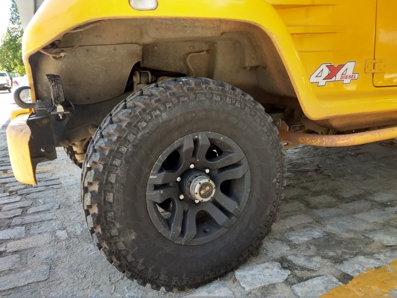

    Senhores, coloquei um Firestone 31x10,5 R15 Destination MT 23 no meu T4 2010. Ficou bom de guiar. Barulho faz de qualquer jeito mesmo, não notei diferença. Consumo está em 9,5Km/L em uso misto. OBS: mesmo 31 pega quando esterça.
    Miniaturas de Anexos Miniaturas de Anexos Qual pneu comprar??-img_20181004_150958342_hdr.jpg
    Boa tarde Rafael . Tem alguma cousa estranha aí. O meu bugão tá com os 32 Mud BF , sem calço, sem qq modificação e não pega em nada. Tenho varios amigos que também tem o 32 BF Mud no Troller e tb não pega em nada. Será que não está pegando no peito de aço ( se tiver ele instalado)? Abs

    Pneu 32" não precisa de nenhuma adaptação. Inclusive, com eles, a marcação do veloc é mais exata do que com os originais.
    Sim mas a questão é que o colega falou que o 31 pega. Se o 32 não pega o 31 não deveria pegar. Abs
