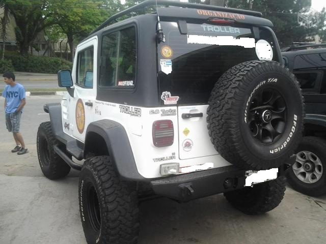

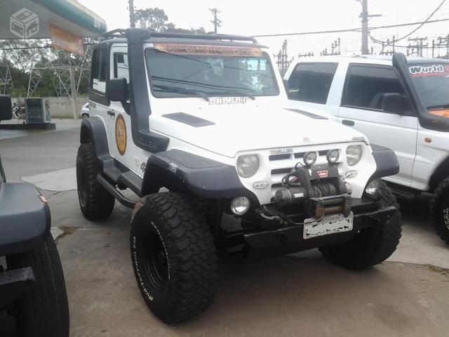

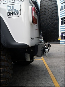

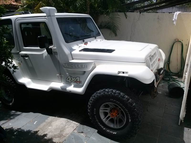

    fotos de modelos que usei para tomar coragem...
    o Troller branco está como modelo principal...quero o meu assim!
