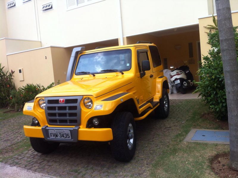

    Ta ai o Bixão!!
    Miniaturas de Anexos Miniaturas de Anexos Troller 3.2 ou 3.0-1800197_649380538452625_2092336841_n.jpg
