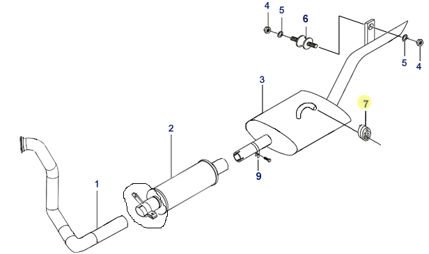

    entao , estou com uma abracadeira de escapamento com suporte de fixacao na caixa de marcha
    detalhe que fui atras dela na acao4x4 , e a tal nao existe nem nos catalogos como me informou o vendedor
    ela aparece no desenho , mas nao existe a peça para venda rsrsrs
    coisa bacana
    alguem tem noticia dessa peça , se é igual ou parecida , ou aonde encontro ?
    pois se nao trocar o escape vai ficar tripidando e vai quebrar na saida da turbina como ja me aconteceu

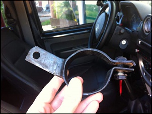

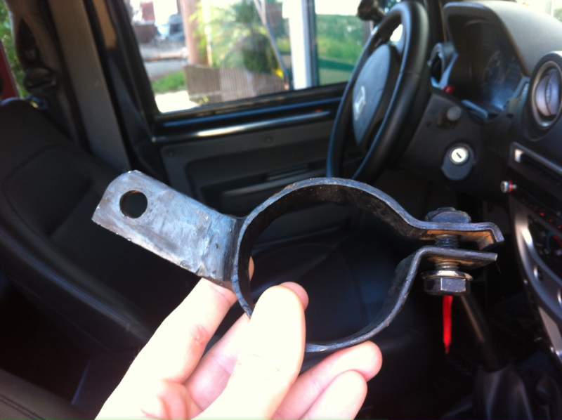

    pessoal , ficou coisa de 1º a cinta que mandei fazer , nao achei que o cara fosse tao bom , só nao parece original porque é preta rsrsrsrs a original é cor de ferro , vo posta uma foto dela abaixo-foto.jpg
    nao ficou uma originalllll , mas pra ser feita a mao , ficou boa
