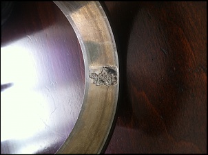

    Mas voltando ao cerne da discussão, possuo rolamentos originais com mais de 98.000 km e uma troca, por defeito de fabricação provavelmente, aos 55.000 km, cujo o mesmo pode ser visto na foto em anexo.
    Miniaturas de Anexos Miniaturas de Anexos "Vazando" graxa no cubo de roda traseiro (parte interna)-foto-17.jpg

    Senhores,
    Feedback da história:
    O problema foi ocasionado por uma tentativa de manutenção mal sucedida. Algum jumento desmontou o cubo por alguma razão qualquer e colocou o retentor ao contrário (!!!!!), e o mesmo criou uma "calha" de quase 2mm de profundidade no cubo da manga do eixo. Resultado: o cubo da manga foi direto para o lixo. Sobreviveram sem ferimentos: manga e rolamentos. Saldo da batalha: 1158 reais de prejuízo, sendo 450 de MDO, 500 e fumaça do cubo da manga original e o resto em óleo e retentores. O outro lado foi desmontado por precaução, mas felizmente estava 100% em ordem.
    A loja que me vendeu o carro vai pagar o prejuízo integral - apesar de eu ter oferecido para eles cotarem a mão de obra em outra oficina, já que a Pradomatic é das mais caras de SP.
    Apesar do stress, tudo certo. Agora é só curtir o trator!
    Obrigado a todos que responderam!!!!
    Martin

    Já aconteceu comigo! Troquei o retentor traseiro e poucos km depois voltou a vazar. Desmontei e reparei que o mesmo estava com o lábio "mordido". Na montagem ele, sem querer, entrou meio deslinhado. Já montei "n" retentores nesses 24 anos de vida de jipeiro e ocorreu duas vezes. Não deixa de ser um erro de montagem. Outra causa é desgaste na região onde o retentor trabalha. Aí, neste caso, só substituindo a manga do eixo.
