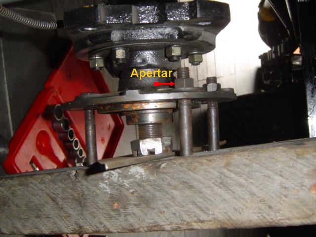

    Olá pessoal, para quem tem dificuldade de remover o cubo do eixo traseiro chavetado.

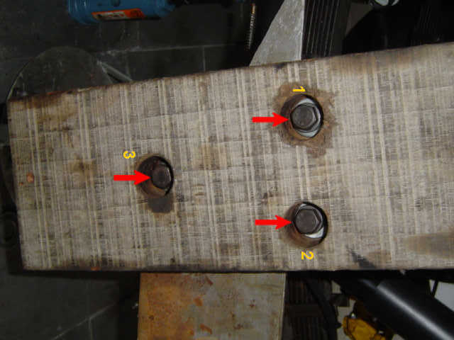

    Esse é um sacador de cubo da roda traseira chavetado batizado de "Extractador Tabajara", o processo é simples, foi utilizado um pedaço de viga de Maçaranduba (não é o do Casseta e planeta "aquele que dá PORRADA") mas pode-se utilizar outra madeira dura. Fiz o seguinte, furei em três lugares formando um triangulo, da mesma forma que é feito nos sacadores profissionais,
    A madeira foi rebaixada para aproveitar três parafusos que eu já tinha em casa de M12 x 100 de aço 10.9 é questão de adaptar a idéia com o material disponível.
    Estando tudo pronto é só colocar os parafusos no lugar e começar a apertar um pouco cada parafuso, (Os três de forma igual).
    Não esqueça de colocar a porca do eixo no lugar (rosquea-la até quase a ponta do eixo atravessa-la toda, para proteger os fios de rosca).
    De repente ouve-se um estalo e o cubo salta fora e não tem perigo de acertar em ninguém pois, a porca o segura no lugar.
    A primeira vez que utilizei o "extractador Tabajara" o cubo não saiu de primeira pois estava muito travado pois fazia muito tempo que não era desmontado mas com a ajuda de uma marreta fui batendo com jeito em volta até soltar, não é para bater como se fosse quebrar concreto, pois pode estragar o cubo ou o semi eixo. Dos dois semi eixos um soltou relativamente fácil o outro tive que usar a marreta.
    Não sei se essa forma é a mais correta, mas funcionou.
    Um detalhe importante é que meu Jeep tem freio à disco na traseira e é só remover os parafusos de roda do cubo para encaixar os M12 x 100 e depois reinstalar os 5 parafusoa novamente, para quem tem freio a panela na traseira não dá certo.
    Um abraço,
    Maurício.
