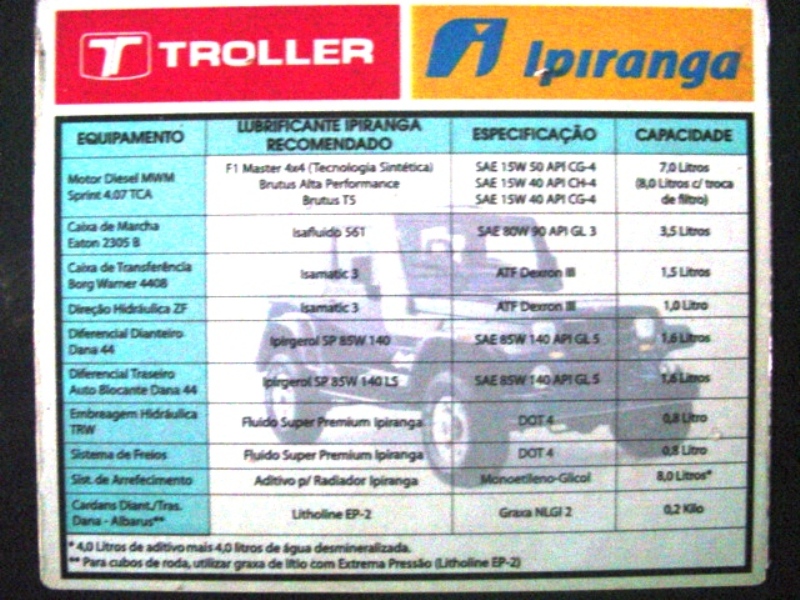

    oleo caixa
    Alguem poderia informar qual oleo vai na caixa de cambio e na transferencia do troller 2004 ? Seria o SAE 80W90 ou o dexron III ?
    Obrigado.
  • #67
    Usuário Avatar de JORGE DELMANTO
    30/01/2007
    759
    Riuzim;
    CAIXA DE MARCHA
    EATON 2305B - SAE80W90API GL 3 - 3,5 LITROS
    CAIXA TRANFERENCIA
    BORG WARNER 4408 - ATF DEXTRON III - 1,5LTS
    JORGE DELMANTO

    Alguns T4 tem uma etiqueta na frente do radiador que informa os tipos e quantidades de óleo e graxa recomendados para o modelo.
    Mas se nao tiver a etiqueta o Jorge já deu a resposta acima.
    Acabei de fotografar a etiqueta com os dados.
