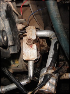

    Constatei um vazamento de gás do ar-condicionado no meu T4 2004. O vazamento está no tubo logo na saída do compressor do ar-condicionado. Alguém sabe se é utilizado em outro veículo? Algum lugar conhecido que tenha esse item para venda?

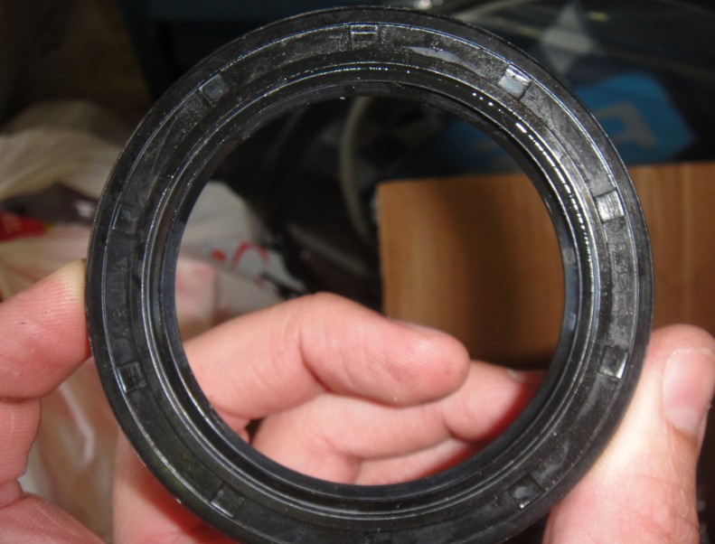

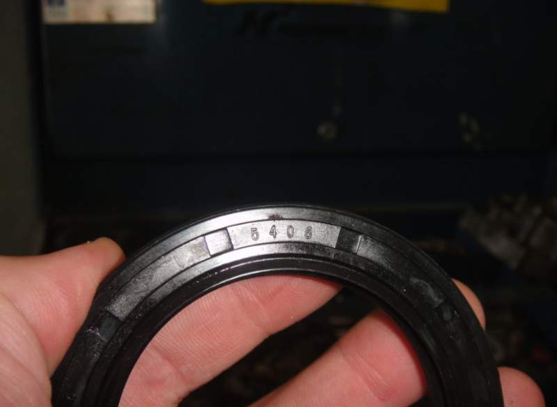

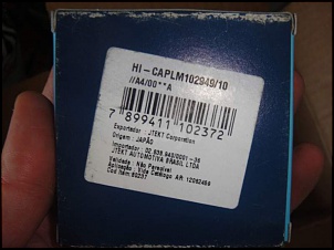

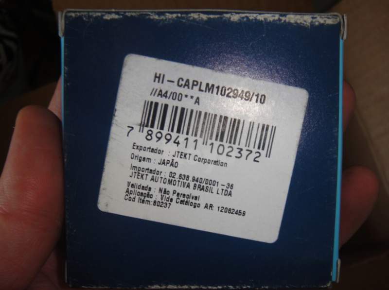

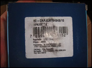

    Citação Postado originalmente por rby Ver Post
    Maurício,
    Realmente os rolamentos são da band moderna
    a um mês troquei a graxa dos cubos dianteiros do meu 2003,
    segue a relação de retentores
    cubo - arca 5406
    manga de eixo - arca 6764
    no semi-eixo eu coloquei dois retentores um de costas para o outro - arca 5294
    abc

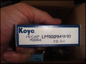

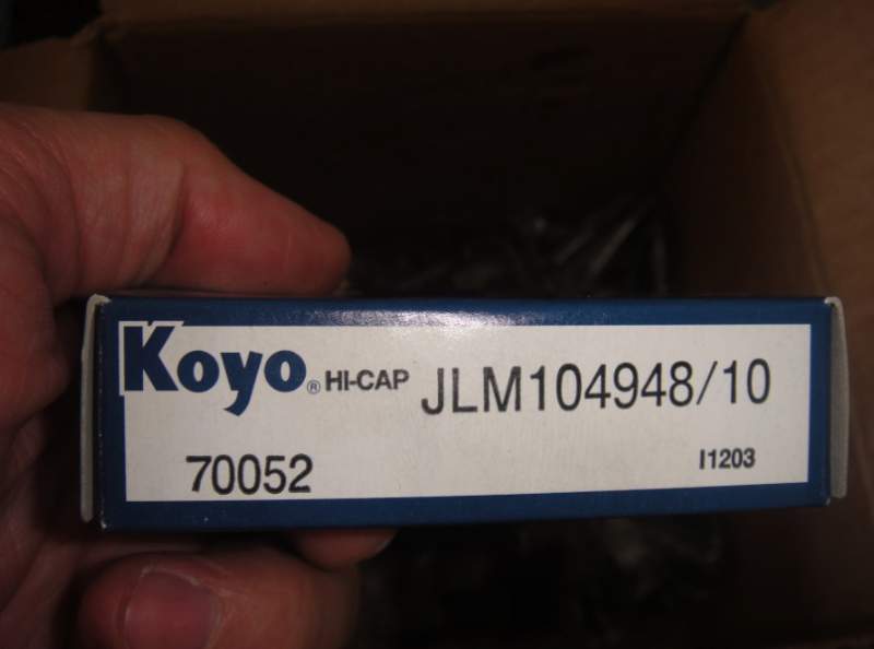

    Mauricio
    Eu sabia que tinha umas fotos da última revisão hehe, segue imagens para completar informações!!
    -screenhunter_457-jan.-09-22.15.jpg-screenhunter_458-jan.-09-22.15.jpg-screenhunter_459-jan.-09-22.15.jpg-screenhunter_460-jan.-09-22.15.jpg-screenhunter_461-jan.-09-22.15.jpg-screenhunter_461-jan.-09-22.16.jpg
