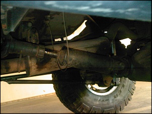

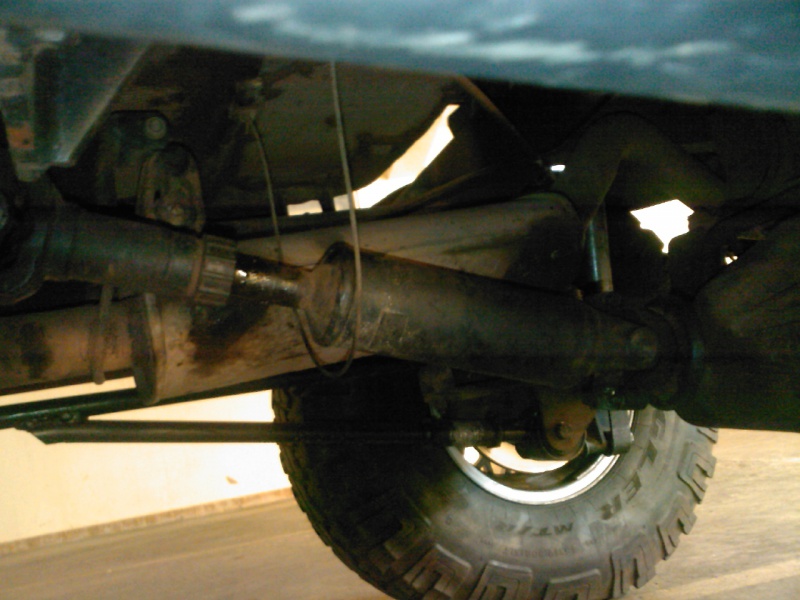

All, estou tendo um problema de vibração no meu carro desde que fiz o lift na suspensão.
É uma vibração chata, que só dá em baixa velocidade, de primeira e segunda marcha.
Quando estou com veículo parado e vou arrancar, a caixa de marchas balança e o carro vibra todo.
Não tem nada de errado com o carro, isso começou assim que eu fiz o lift na suspensão do carro.
Já verificamos TUDO e não tem nada de errado.
Estou usando molas Garage4wd 2" + amortecedores Bilstein 5125 11" com válvula 255/70.
As molas tem mais que 2". O lift total ficou em 2.75" (2 e 3/4") ou 7cm.
A única coisa que pode estar causando essa vibração é a posição em que o cardã está trabalhando.
Alguém está com esse problema também?
Foto para ilustrar o post:
