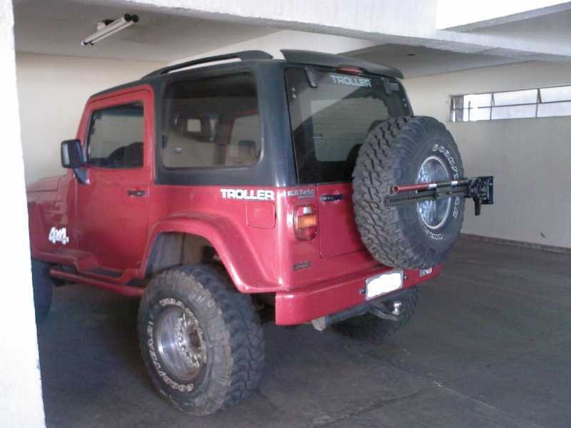

    Opa Gilberto joguei no TROLLER faceclube e já montei um plano, acabei de adicionar a sua sugestão no plano. Valew
    1. Inclinar o suporte original colocando duas porcas na parte de baixo.
    2. Colocar um alargador de roda
    3. Arrancar a meleca de plástico da placa estilo ecosport
    4. Trocar a posição dos suporte, mudando a furacão. Mas esse eu ñ estou querendo muito...
    5. Investir 500 dilmas e comprar o suporte da power q tem regulagem para pneu até 38" se ñ me engano.
    Guilherme, o Carroça não tem meleca de plástico, tá com o 35'' pendurado, acho que é questão de regular o pc...
    mas, há um tempo atrás eu comprei o suporte do hilift do Anderson, AMGoldoin, e ele tinha um suporte de estepe da power para vender.... manda uma mp para ele....
    abç
