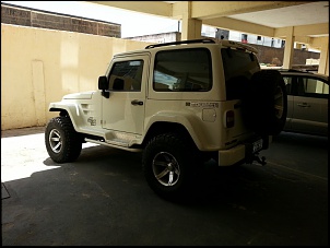

    Este é mais um Troller sem problemas, meu vizinho que é o proprietário comprou em dezembro 2012 e está até agora sem problemas. Atualmente com 8.000 km rodados.
    Provavelmente no final do ano será meu rsrsrs.
    Abraço a todos!
