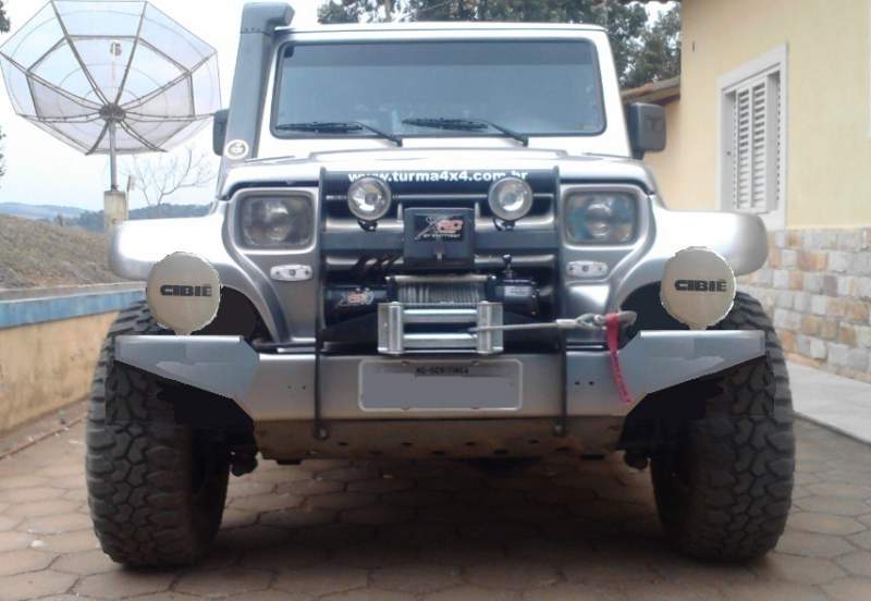

    A idéia é manter a mesa d guincho q ja tenho da new track (retirei as grades dos faróis e ainda devo cortar o tubo superior, chapa...), melhorar aparência, o ângulo de ataque e resistência evitando ter q ficar voltando as pontas em um esbarrão, devido isso estou atraz de uma viga U de 7" d diâmetro igual a do PC orig...
    Segue anexo uma montagem que fiz.
    T4 02 VJ910 33" Bead Lock, 200% E-Locker, Smittybilt 10Klbs, HiLift, SL 3", Alargdrs, Ranchos, Prots, Pin Booster, Turbina Hibrida, Ar Comprimido...

    Orione, bom dia, gostei do para choques, me diz uma coisa, ele ja está pronto, ou ainda é projeto?
    A 'montagem', quer dizer uma simulação em programas de edição fotográfica?
    Esta parte das pontas dá para adaptar no para choque original? gostei muito da ideia. Caso consiga fabricar a ponta para adaptação (a minha viatura está com para choques cortado), sou um potencial comprador da nova ponta.

    AINDA é projeto. Falta a viga "U" no msm formato/tamanho do original e o tempo...
    É uma montagem feita somente c/ o programa PAINT q ja vem no windows.
    Acredito q da p/ "instalar" somente as pontas nos q ja estão c/ o original cortado, fazendo um reforço por tráz p/ dar resistência..., vou estudar e te retorno.
    No meu carro a idéia é trocar o PC inteiro devido ao mesmo ainda estar inteiro ñ precisando cortar...

    Essa imagem que voce fez , ficou legal , mas se estiver usando pneu 35" , cuidado para nao pegar o pneu no parachoque qaundo girar , eu tive que trocar os suportes do milha pra o pneu nao pegar.
    Utilizar o original cortado e acrescentar as ponteira é interessante e reduz bastante os gastos.
