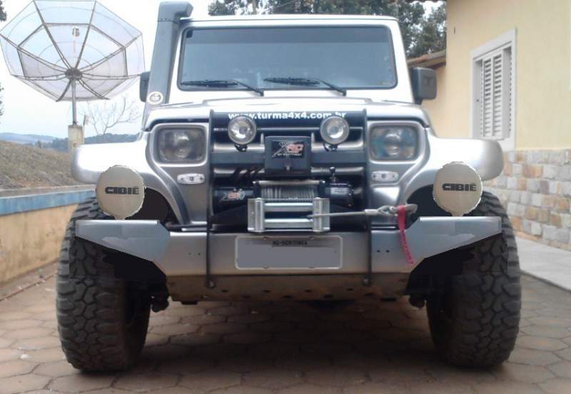

realmente eles parecem muito com o do storm
essas lanternas sao da gauer de caxias do sul , o fabricante colocou no jipe para tirar umas fotos para o catalogo da empresa , ficou bonito

A idéia é manter a mesa d guincho q ja tenho da new track (retirei as grades dos faróis e ainda devo cortar o tubo superior, chapa...), melhorar aparência, o ângulo de ataque e resistência evitando ter q ficar voltando as pontas em um esbarrão, devido isso estou atraz de uma viga U de 7" d diâmetro igual a do PC orig...
Segue anexo uma montagem que fiz.
Anexo 383842

AINDA é projeto. Falta a viga "U" no msm formato/tamanho do original e o tempo...
É uma montagem feita somente c/ o programa PAINT q ja vem no windows.
Acredito q da p/ "instalar" somente as pontas nos q ja estão c/ o original cortado, fazendo um reforço por tráz p/ dar resistência..., vou estudar e te retorno.

Essa imagem que voce fez , ficou legal , mas se estiver usando pneu 35" , cuidado para nao pegar o pneu no parachoque qaundo girar , eu tive que trocar os suportes do milha pra o pneu nao pegar.
Utilizar o original cortado e acrescentar as ponteira é interessante e reduz bastante os gastos.
