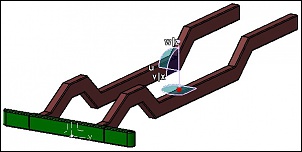

    Estou com a inteção de projetar em CAD para-choque dianteiro e traseiro. Aguém tem as medidas entre chassis, dimensões do perfil? Fiz uma pesquisa na net e não encontrei nada.

    Spike,
    Vc vai ter que desmontar e tirar todas as medidas, principalmente sendo um pré-Ford.
    Quando fiz os meus, comecei do zero mesmo e se lembre que os americanos servem apenas para referencia, pois não tem nada a ver o sistema de fixação nos Wrangler para os Troller.

    RcPM, isso mesmo que vou fazer, desmontar e tirar todas as medidas, como trabalho com software de CAD é mais fácil de criar um design legal, minha idéia é projetar modelos diferentes do que já existem no mercado, um copia do outro e coloca para vender, ninguem inova, nada se cria...tudo se copia...rs
