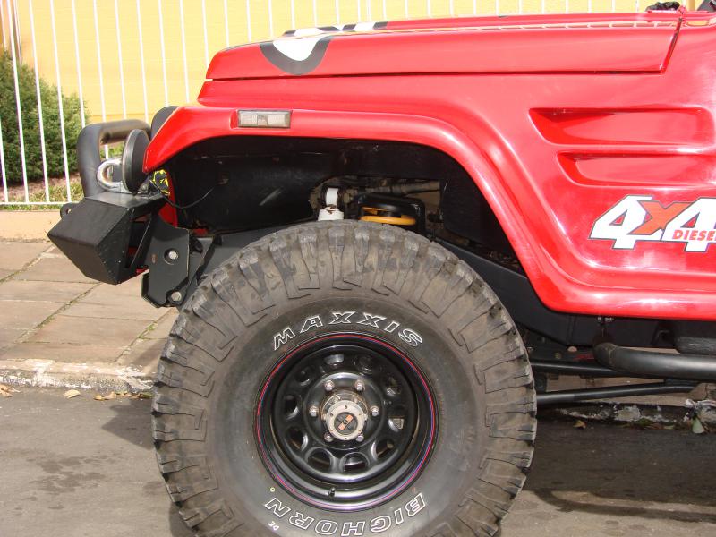

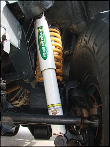

    Quando coloquei os 35" no Troller/08, usei os amortecedores e molas originais com calço. Ficou uma m.
    Instalei 4 amortecedores e 4 molas ironman. Ficou show de bola. Não precisa de calço para usar os 35" e não perdeu estabilidade, pelo contrário, ficou mais firme sem ser duro, sendo que não precisei alterar a forma de dirigir em relação a quando tinha 33" e susp. original. Agora, na trilha é que fez "a" diferença. RECOMENDO.

    Não tenho fotos específicas, mas posso providenciar. Depois eu posto.
    mas a instalação é p&p.
    Os pneus não pegam em nada, porém foi limitado o esterço.

    Obrigado pelas fotos. Ficou muito bem instalado. Parabéns!
    Abs,
    Rubens
