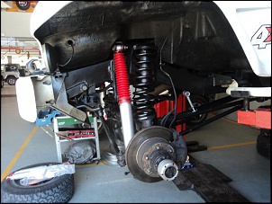

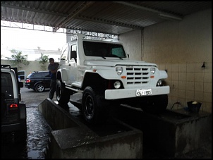

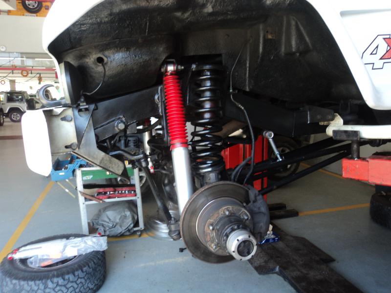

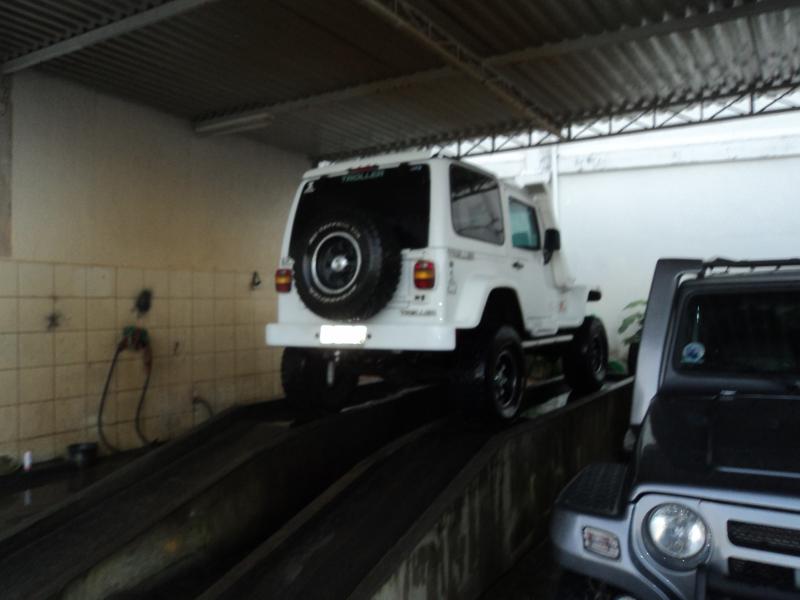

    Pessoal, tava de olho na suspensão ironman faz um tempo. R$ 3700,00, preço cobrado na css para suspensão no lugar, não é nenhum absurdo, mas infelizmente pra mim, ainda é muito, e realmente acho que mesmo que tivesse, não tava disposto a gastar esse valor na suspensão.
    Então resolvi montar uma com...
    -amortecedores rancho (originais traseiros ranger)- 1100,00
    -molas da rota 4x4 3" - 680,00
    -4 bieletas reguláveis (Toroffroad) - 46,00 cada
    -mão de obra mais alinhamento - 450,00
    resultado
    impressões
    o carro ficou bem mais alto que com ironman, segundo o chefe da oficina; ficou pouco mais alto que outro troller com ironman e pneu 35, realmente ficou alto pra caramba! Acho que tô sentado mais alto que dono de dodge ram....
    Andando, o bicho simplesmente ignora os buracos!andei pouco, mas a mudança foi nitida, acabou os solavancos... até o painel ficou mais silencioso na hora que passa na buraqueira.
    os contras...
    ainda não peguei estrada pra ver como ficou nas curvas, mas com a altura que ficou com certeza vou ter que ter mais cuidado...
    os 33 ficaram pequenos, vou ter que começar a catar latinha (R$) denovo para os 35(no mínimo)...rs

    Lamberto,
    se for o final 350 vai dar fim de curso (com risco de quebra), se for o final 112 pode usar tranquilo com as molas da ironman de 2". uso o 112 com 3" e até agora segue inteiro, mas o ideal para 3" seria o final 005.
    abrç.

    San Sei,
    os amortecedores da rota, salvo engano, não são dupla ação... acho que são os do 1113, os rancho são dupla ação e ainda possuem regulagem. Os rancho já são uma evolução considerável em relação aos do 1113. Lógico, existem outras opções melhores, fox racing, blistein, off shox, etc...
    amortecedor tem que casar com o curso de suspensão, senão vai travar a suspensão e até quebrar amortecedor...
    eu uso os final 112 com molas de 3" da rota, mas não é o ideal pois os 112 só tem +- 2" a mais, então no meu caso o ideal é o final 005, que tem 3 a 4" a mais, porém já dei alguns saltos em dunas e já rodei bastante e até agora graças a Deus sem quebras....só que provavelmente o que tá limitando a abertura da minha suspa são os amortecedores e as biletas que regulei para 2" a mais...
