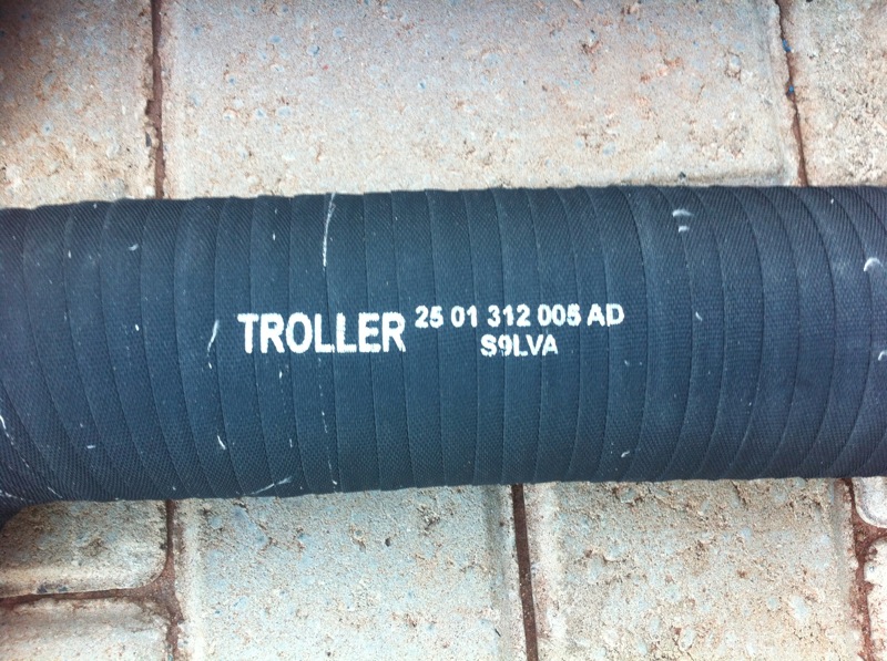

Reinaldo,
também gostei dessa montagem com a mangueira do 2012, e pretendo colocar no meu. Só não tinha visto as fotos que vc postou ampliadas, entao não tinha reparado que ela é lonada. Mas como vc mesmo falou, se ela é bem justa, as abraçadeiras originais devem dar conta (afinal essa montagem é original de fábrica). No meu precisei trocar as braçadeira pois o tubo de alumínio que eu coloquei é liso, e minha turbina trabalha com pressão mais alta que a original, no seu caso acho que realmente não seja necessário...já que de fábrica é assim. com relação a vibração a mangueira com esse comprimento já minimiza o problema.
Quanto ao preço que o Júnior comentou não achei fora de propósito, ainda mais pra concessionária. Quando tava procurando as curvas pro meu fui numa loja especilizada em borrachas mangotes e etc que fica no centro da cidade onde geralmente o comércio é mais em conta e o vendedor me cobrou R$110 numa curva de 90º 2 1/2" lonada, depois de muito choro o cara fez R$90, achei caro e não comprei, fui em outros cantos e achei reta lonada de 2 1/2" por R$ 200,00 o metro (já tava me assustando com os preços) aí continuei na saga procurando e bati numa loja que trabalha com caminhões, acabei achando a curva de 90º lonada do 1113 por R$20,00 cada, nem preciso dizer que comprei na hora, só que não foi como se diz "plug and play" precisou ficar com a azul de silicone original servindo de bucha do lado da turbina pois nesse lado da curva lonada do 1113 o diametro é maior. Então R$ 200,00 pra ficar com uma montagem "limpa", garantida, durável e sem ter que fazer peregrinação, não é barato, mas não é nenhum absurdo...

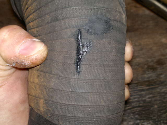

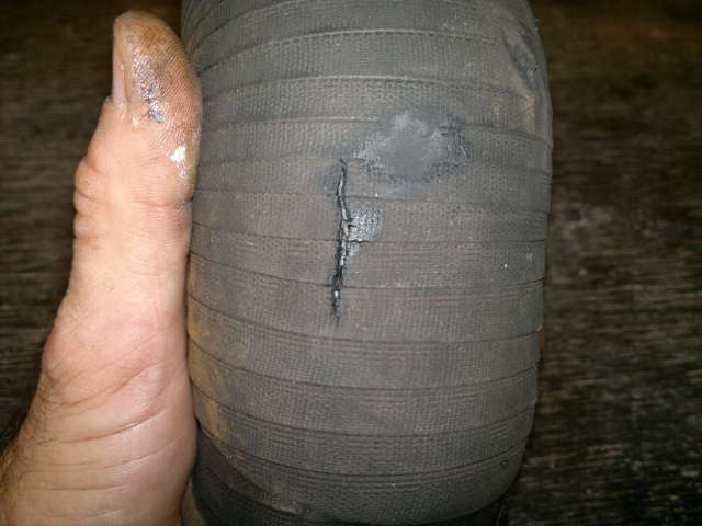

Bem, mais minha vinda aqui, é por causa de uma mangueira que está me torrando a paciência.
A cada 3 meses, a danada estoura, conforme imagem.
Anexo 347369 Anexo 347370

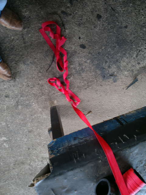

Na minha cidade, não tem lonada siliconada com curva de 90o, 2"1/2; Então, fui a uma tapeçaria, um amigo me deu uma cinta de naylon.
Anexo 347373

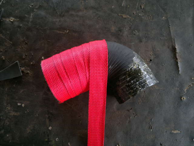

Então, passei uma cola de sapateiro/tapeceiro na mangueira, somente para não desmanchar no momento de encaixar e colocar as abraçadeira, e enrolei a fita na mangueira.

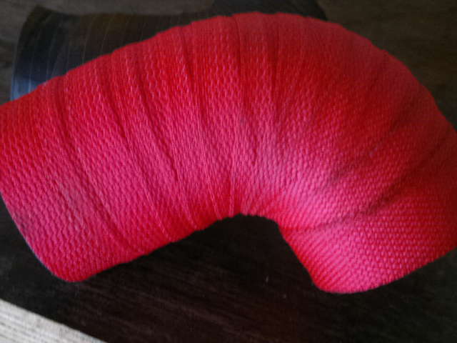

Anexo 347376 Anexo 347377

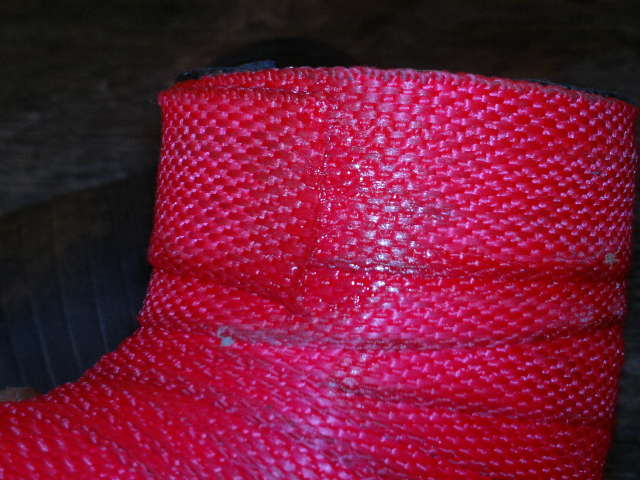

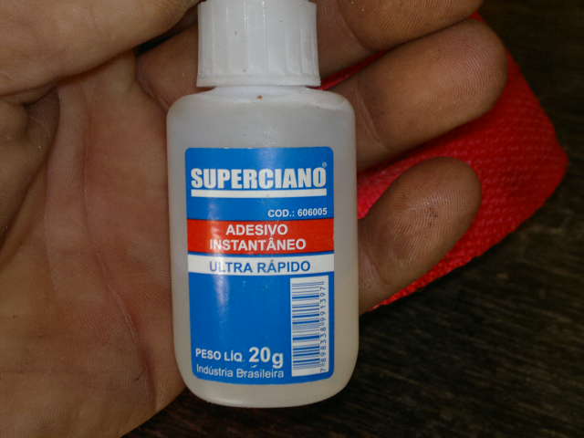

Feito isso, passei cola nas primeiras voltas, para ter certeza que não desmancharia no momento de montar, essa cola, é superior à SuperBond, chama-se Superciano.
Anexo 347380 Anexo 347381 Anexo 347382
Me parece que ficou muito bom, quero ver ela inchar quando o turbo mandar pressão!!!
Kim.
Ficou um belo armengue, mas acho que vai ficar bem funcional. Seria bom aumentar o numero de espiras onde anda estourando.
Um detalhe que esqueci.
A mangueira rachada foi para o lixo!
Eu relonei uma nova.
