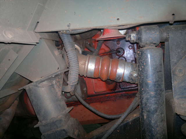

Junior,
o "ideal" são as de silicone com aquele tipo de armação para absover vibração (como a original) ou pelo menos com "hump" uma espécie de anel/ressalto que tem a mesma função (absorver/reduzir vibração) seguem duas fotos para ilustrar (uma delas é do meu carro, e tá uma miscelânia; uma lonada, um tubo de alumínio, e a mangueira original pra reduzir vibração), mas também dá pra usar as lonadas, que são mais resistentes, como na maioria dos caminhões, nesse caso obrigatoriamente é necessário umas braçadeiras mais parrudas pra dar um aperto legal.
