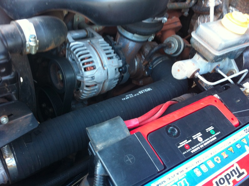

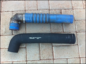

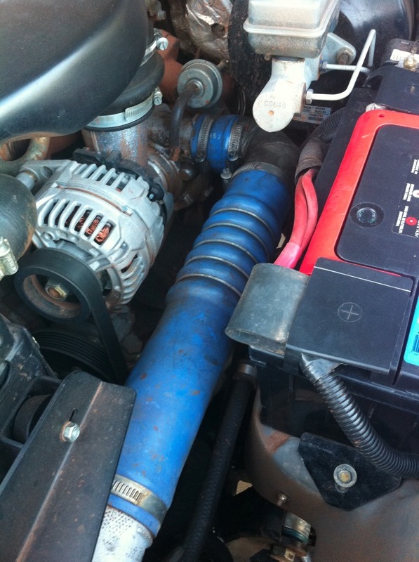

    A mangueira que liga a turbina do meu vivia escapando e após vários reapertos, a parte mais curta (entre a turbina e a gambiarra, digo curva) ficou "mastigada". Pensando em trocar o conjunto completo por um original novo acabei indo na concessionária para comprar uma nova.
    Tá certo, eu podia ter usado qualquer mangueira lá, mas a minha ida a concessionária foi melhor que a encomenda.
    No 2011/12 a "solução técnica provisória" (vulga gambiarra) foi substituida por uma mangueira de borracha código Troller 25 01 312 005 AD e paguei 199,50 na mesma.
    Hoje instalei a mangueira no local usando as braçadeiras originais. Ficou perfeito e ainda fiquei com um par de braçadeiras de reserva.
    Sugiro lubrificar as pontas da mangueira, pois ela é bem justa e tomar o cuidado de retirar a etiqueta adesiva de dentro da mangueira antes de instalar.
    Aos poucos vamos descobrindo o que mudaram nos bugões a cada ano.
    Fica a dica para quem quiser eliminar uma gambiarra no bugão.
    Reinaldo
    Seguem Fotos:

    Boa!!!
    Já vi essa mangueira soltar algumas vezes, e foi sempre com o motor em alto giro. Essa falha pode ser desastrosa, imagina se a mangueira solta em uma travessia de rio, já era.

    se acontece nessa hora, duzentinho preventivo vai virar 12K corretivo.

    Ja estourou comigo uma vez, estava na estrada e do nada arrebentou. Foi a mangueira menor que liga a turbina na curva, coloquei uma do mesmo material dessa ai, foi caro na época. Vou colocar essa inteira agora.
    Esta mangueira estava toda mastigada no meu. O preço das 2 azuis sintéticas é mais alto que a de borracha inteira.
