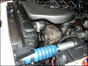

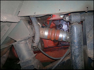

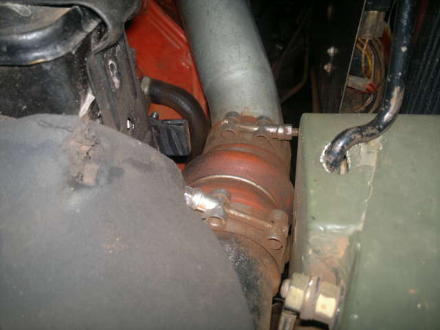

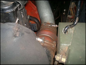

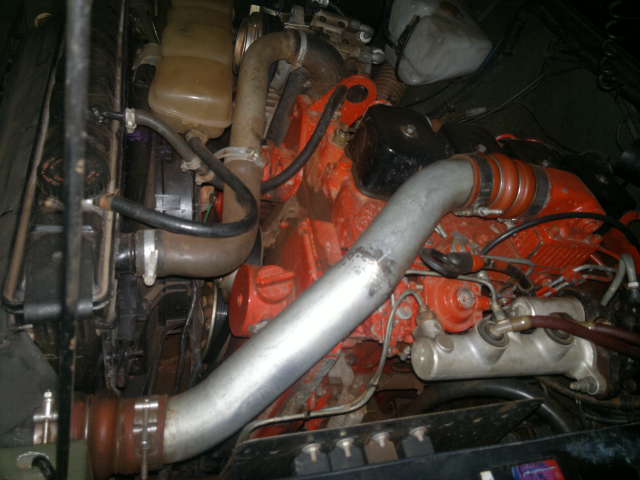

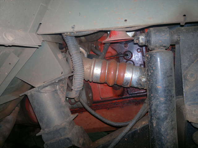

A mangueira que liga a turbina do meu vivia escapando e após vários reapertos, a parte mais curta (entre a turbina e a gambiarra, digo curva) ficou "mastigada". Pensando em trocar o conjunto completo por um original novo acabei indo na concessionária para comprar uma nova.
Tá certo, eu podia ter usado qualquer mangueira lá, mas a minha ida a concessionária foi melhor que a encomenda.

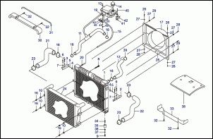

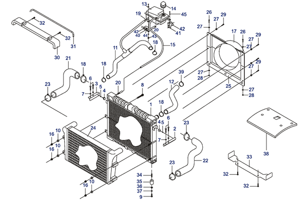

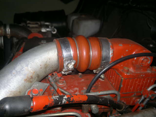

No 2011/12 a "solução técnica provisória" (vulga gambiarra) foi substituida por uma mangueira de borracha código Troller 25 01 312 005 AD e paguei 199,50 na mesma.
Hoje instalei a mangueira no local usando as braçadeiras originais. Ficou perfeito e ainda fiquei com um par de braçadeiras de reserva.
Sugiro lubrificar as pontas da mangueira, pois ela é bem justa e tomar o cuidado de retirar a etiqueta adesiva de dentro da mangueira antes de instalar.
Aos poucos vamos descobrindo o que mudaram nos bugões a cada ano.
Fica a dica para quem quiser eliminar uma gambiarra no bugão.
Reinaldo
Seguem Fotos:
