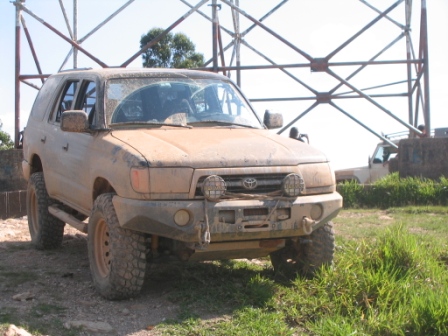

    Pô, Ezio, você acha que meu carro está caindo em pedaços kkkkkkk
    Só para comprovar que meu Barbie Car ainda tem parachoque - foto tirado depois de fazer Tabuleiro, Águas e Placa
    Not Guilty !

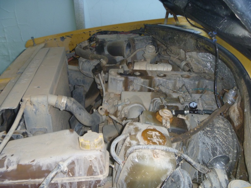

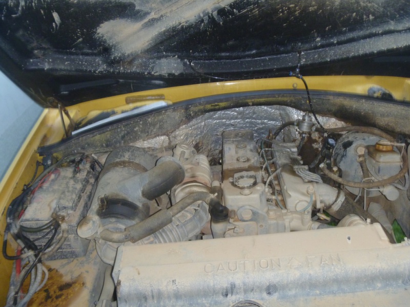

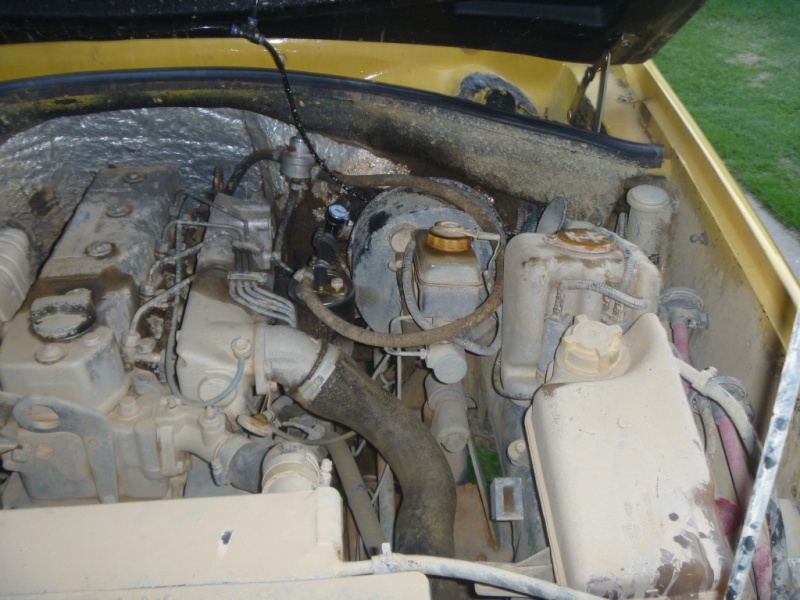

    O cara da sport4x4, que é o único que achei que tem um snorkel pra Camper, respondeu finalmente. Posso comprar dele, mas só tem pro lado direito.
    O mais fácil é mudar a bateria de posição, puxando mais perto do farol, e passar o tubo de ar por trás dela. Pra isso tenho que refazer o berço onde ela fica. Aí eu preciso achar alguém que sabe trabalhar com fibra pra me ajudar.
    Veja as fotos.

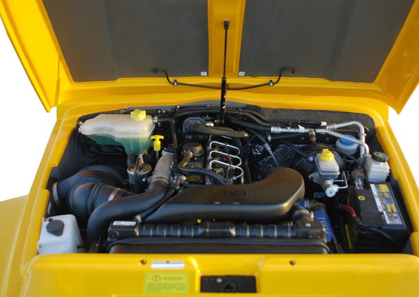

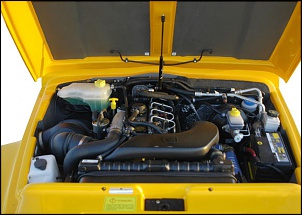

    JB, o jeito vai ser reposicionar a bateria para a direita e o reservatório de agua para o limpador de para brisa para a esquerda.
    segue a foto de um motor com um posicionamento semelhante para referencia:

    João não sei como é o espaço interno do seu carro, mas não daria pra fazer uma solução a la Defender que tem a bateria em baixo do banco? Não dá pra mover essa bateria pra parte interna, usando cabos mais grossos pra evitar perdas e livrar esse espaço pra entrada dos dutos do snorkel?
