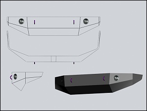

    Queria um parachoque bacana para viatura, que acomodasse pontos de ancoragem e talvez um guincho no futuro, já que pra essa expedição a maioria não considera necessário...apesar de ir em um carro sozinho, preferia ter essa autonomia para me virar...mas vamos em frente.

    Mais acessórios
    Tenho feitos mais alguns desenhos mas por pura falta de tempo não coloquei aqui....
    Tem um que gostaria de compartilhar com vcs, estou refazendo com medidas...pra quem quiser tentar fazer...fiquem a vontade!
    Um companheiro aqui do fórum me pediu as medidas mas acabei perdendo o contato dele, se puder mandar por e mail novamente será ótimo ajuda-lo.
    Só para esclarecer eu faço essas ilustrações por puro hobby, Minha profissão é bem diferente...rs
    Adestro cães e outros bichos..rsrsr
    Miniaturas de Anexos Miniaturas de Anexos -parachoque-hilux.jpg   -pc-tras1.jpg

    Outro de parachoque sw4 dianteiro com medidas
    Pra quem quiser...
    Eu nunca construi esse, seria legal se alguém montasse uma maquete em mdf 3mm
    Pode usar até cola-prego que segura na posição para ver como fica!
