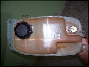

    No meu ENGESA coloquei o sensor de nível de água do TEMPRA ele apita uma sirene dentor do carro qdo baixa 500ml de água do radiador , ficou toda esta instalação por R$140,00 .

    De tantas vezes que esquecí de colocar água , batí o motor , mas SE TIVESSE INSTALADO ESTE SENSOR DO TEMPRA NA MINHA SW4 , TODA VEZ QUE BAIXASSE MEIO LITRO DÁGUA , ELE APITARIA E EU PARARIA PARA COLOCAR ÁGUA .
    Como não tinha este SENSOR , fundí o motor , por ter esquecido de colocar água e não ter visto o marcador de temperatura subir , como foi o seu caso .
    Caso seja constatado que ouve avaria externa do motor digo radiador , acho muito difícil vc conseguir garantia do motor .
    Agora qdo saír da oficina que esta fazendo o motor a 1ª coisa que irei fazer é instalar um SENSOR DE NÍVEL DE ÁGUA DO TEMPRA em minha SW4 .

    Por esse motivo (erro/falha do marcador elétrico) eu procuro instalar sempre:
    - detector do nível de água no reservatório (baixou, sinaliza na hora!)
    - marcador de temperatura de mercúrio (mecânico)
    Tinha na 110, tenho no Opala. E estou terminando a instalação na HDJ.
    Já me livrou de prejuízos algumas vezes.
    Recomendo!

    Guilherme, voce pode criar um topico da instalação do sensor?

    Da sim , vou abrir um tópico para ísto , tem outros amigos aqui que tb esta pedindo mais esclarecimentos a respeito , vou ver se já tenho fotos aqui , mas se não tiver fotos , tiro e coloco tudo com fotos .
    Tem uma foto do depósito de expansão do TEMPRA COM SENSOR no meu tópico do ENGESA " CORAÇÃO VALENTE " na pagina 29 , da para ver com clareza a mangueira fina que entra por cima , e a mangueira grossa que sai por baixo do depósito , mas vou postar mais fotos detalhadas . Só não aparece a ligação elétrica no sensor , mas aparece o local do SENSOR no depósito .

    Meu amigo Guilherme, seria esse o reservatório do Tempra?

    AMIGO INNER
    Exatamente , este mesmo , falei que tiraria fotos mas ando muito ocupado e não deu , mas como relatei tem uma foto , no meu tópico do CORAÇÃO VALENTE , esta na página 29 , esta bem claro a posição que coloquei e aparece as saídas das mangueiras tb .
    Mas é este sim .
