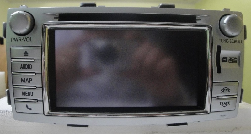

Tive (na verdade ainda tenho) o mesmo problema que você, pois sempre rodo com os faróis acesos.
Na 2013 existe a opção de regular a luminosidade da tela mantendo a tecla MENU pressionada por alguns segundos para abrir um menu, e fazendo isso com o farol aceso é possível aumentar a intensidade da luz da tela, o problema é que durante a noite se torna muito clara e incomoda, então tenho que fazer o mesmo procedimento.
Na 2014 em diante sei que exite em algum menu a mesma regulagem, basta faze-la com o farol aceso aumentando o brilho.
Futuramente, pretendo fazer com o seja possível acender o farol de neblina sem ligar a lanterna, dessa forma consigo rodar com ele aceso durante o dia me tornando mais visível para outros motorista, e deixar o acendimento automático acionado para tuneis e quando anoitecer.
