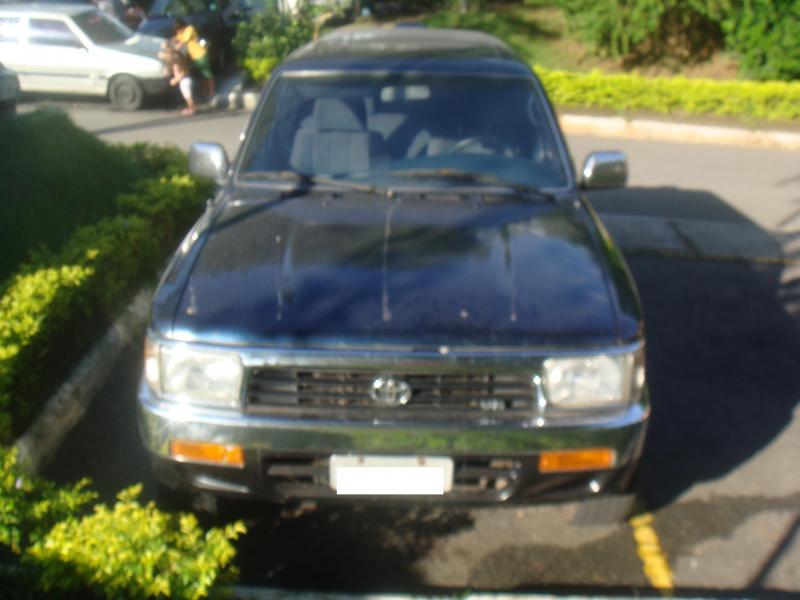

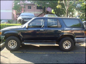

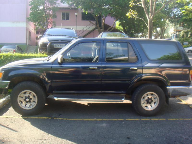

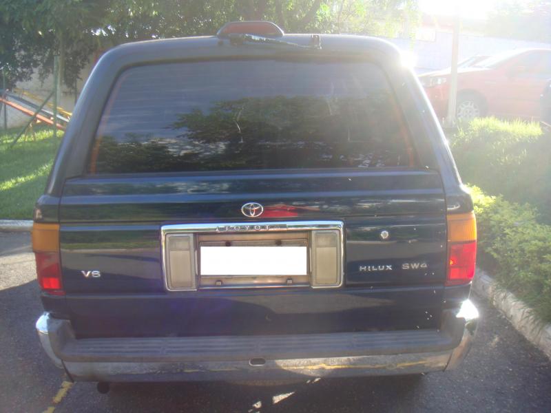

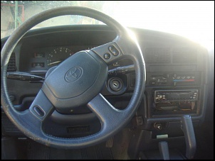

    Bom, para começar, troquei meu Civic 98, por uma Sw4 94 3.0 Gasolina(GNV), pau a pau.No inicio o unico problema da bixinha era R$ 1.400,00 de IPVA atrasado e um problema no MAF, um bom polimento na lataria e uma geral por dentro.
    Só que ao andar pela primeira vez, a bixinha esquentou, soltou fumaça e parou no meio de uma avenida aqui no Rj. Na hora entrei em panico e pensei, o carro tava com banana no motor, e acabou de bater o motor na minha mao!!! Empurrei ate uma oficina mais proxima,cujo mecanico nao conhecia.... e perguntei se ele poderia me ajudar. Ele disse que a principio era so a junta da tampa do tuxo que estava vazando oleo e oleo estava caindo na admissao. Fiquei mais tranquilo e no dia seguinte o mecanico me liga e pede que eu compareça a oficina.... Ao chegar o carro estava desmontado e ele me mostra que cada um dos seis cabos de vela era de um carro diferente, as velas eram de ford KA, e a correia dentada estava solta sem tensor, os esticadores estavam enferrujados e o carro ja tinha sofrido um incendio, porque suas peças estavam todas oxidadas. Ele disse que o incendio nao afetou o motor em si, e que Deus me ajudou de o motor nao ter batido, pq se nao fosse o mosntro do motor da Hilux, qualquer outro carro teria batido o motor pela falta do tensor esticador. Bom ja tinha feito a buesta, ele me aconselhou a conserta-la e passa-la. Cobrou R$ 1.4000,00 de mão de obra, onde ele iria dar banho quimico e pintar o motors para tirar os vestigiois de incendio, lavaria o tanque de combustivel, descarbonizaria o motor, limparia os bicos, trocaria os esticadores, correia, vela e cabo de vela, botaria ela para funcionar no gnv, coisa que ela nao estava fazendo e daria ponto nela, pq ela estava fora de ponto. Aceitei e fui atras das peças... Velas e cabos de vela comprei no site sparplugs, por R$ 300,00 com impostos, 6 velas de iridium e cabos de vela de alta performace de silicone e 9,8mm. Os esticadores comprei na toyota por R$ 650,00 os 2,e o tensor hidraulica que estica a correia ele conseguiu por R$100,00. Demorei 4 semanas para juntar essas peças, e entregar para ele. Essa semana ele me ligou com outra bomba!! A barra de direção esta por um triz de quebrar..... Entrei em panico, mais graças ao forum 4x4, vi num post antigo, que existe um recall de 2005 da toyota,das barras de direção das SW4 fabricada de 93 à 96. Graças a Deus a minha esta inclusa no recall e a toyota vai trocar a barra de direção de graça. Nessa quinta feira ele disse que iria me entregar, que a bixinha tinha ficado o bixo! Só que ai mais um problema, a mangueira que pega na admissao estava com vazamento de gasolina, mais R$ 400,00 na toyota. Com isso ele colocou a criança para rodar so no GNV, para que eu levasse ela na toyota nesta 2º feira, e la tentar desenrolar com o mecanico uma mangueira dessa, para ai sim, ele terminar o serviço,e eu finalmente poder curtir um pouco ela, afinal ja se passaram 6 semanas e ainda nao andei nela. Fui pega-la, e ja se sente a melhora, mesmo com ela no GNV e com o MAF com defeito a bixinha ja esta andando bem melhor, mto boa.
    Agora falta eu trocar essa barra de direção na segunda, ajeitar a mangueira e o MAF, e apos isso, tratar da lataria e da parte interna. Estava pensando em vende-la, mais depois de tando $$ gasto e da resposta positiva da propia as melhorias feitas, estou pensando em ficar com ela e dar um trato nela, o que acham?? Vou por umas fotos dela como esta hj,e vou atualizando com o trato que vou dar, se valer a pena logico.
    Deem a opnião de vocês, e 2ºfeira posto como foi lá na toyota com a barra de direção.
    Fotos da criança abandonada em anexo.

    Gente estou com uma dúvida, para que serve o botão ECT POWER, ele tem que ficar ligado ou desligado, e para que serve o botão do lado do cambio automático que tem o simbolo 0/%, ele tem que ficar ligado ou desligado no painel????

    Penedo, dei uma pesquisada on-line e encontrei que o ECT Power(Eletronic Control Transmission), a grosso modo, é uma forma de alternar a relação de marchas no cambio automático do modo NORMAL para o POWER qdo acionado, desta forma o seu cambio automatico irá "esticar" mais as marchas fazendo trocas em faixas de giro mais altas, seria quase que como um modo esporte.
    Já o botão 0/% acredito que tenha a ver com ligar e desligar o over drive ou controle de tração, mas não tenho certeza...

    Opinião se é uma igual a esta do mauricioms ficava... mas ja viu que não é... ja gastou e não ficou boa ainda e se resolver(ja esquentou varias vezes isso diminui a vida util) imagina começar a mexer no cambio.... parece pintura um pouco judiada....
    se gosta tanto da toyota deste ano a gasol procure uma inteira com manutenção em dia...

    CONCLUÍNDO : SE PARA CONSERTAR ESTE ESQUENTAR DELA VC TENHA QUE GASTAR MUITO DINHEIRO , O MELHOR É VC SAIR FORA DELA , PQ SE TEM QUE CONSERTAR MUITAS COISAS , O ÚNICO DEFEITO QUE ELA TEM É QUE AS PEÇAS DELA SÃO MUITO CARAS , NÃO COMPENSA CONSERTAR MUITAS COISAS , AINDA MAIS SENDO ELA A GASOLINA . PELO QUE VEJO ELA PARECE TER SIDO MUITO JUDIADA E SEM MANUTENÇÕES PREVENTIVAS . PELO ASPECTO DA PINTURA , PARECE QUE FOI TODA PINTADA , POIS AS SW4 DESTES ANOS MAIS VELHAS TEM UMA FAIXA NA LATERAL DELA , A MINHA TEM ATÉ HOJE , OU SEJA NUNCA LEVOU UM RETOQUE NA PINTURA , OU SEJA NUNCA BATEU . E POR AÍ VAI .
