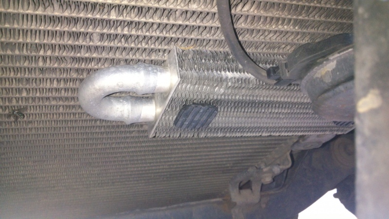

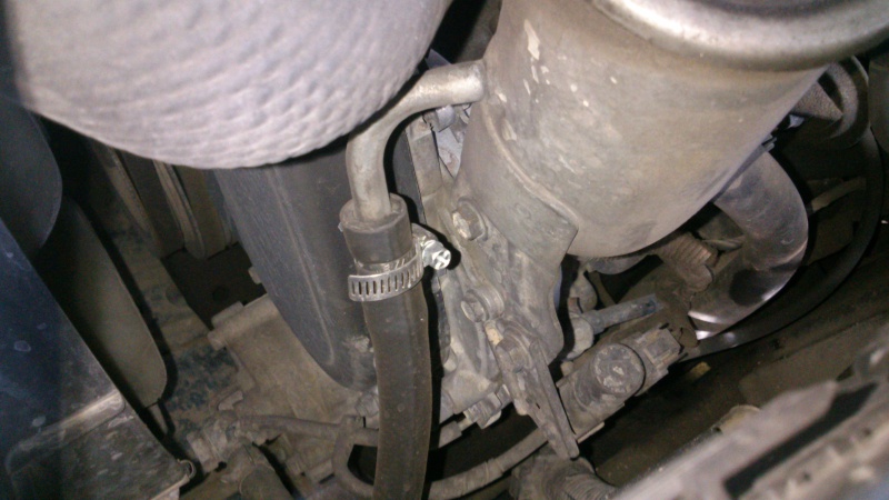

    Citação Postado originalmente por dorderf Ver Post
    Rubens, uso o 31x10,5x15. O fluido da direção trabalha numa temperatura bem mais baixa, o que faz com que em eventuais estresses no sistema a caixa não sofra pelo aumento súbito de temperatura e pressão.
    Instalei 0800 na oficina Revi Auto, aqui de Recife, dos meus amigos Robson e Elias, mas em um dia que gastei com algumas coisas pro carro
    .Anexo 484720Anexo 484721
    Rapaz.. bem simples o sistema. Gostei.
