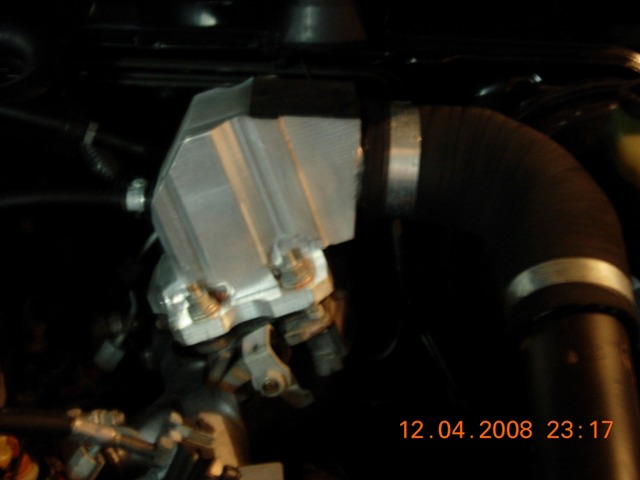

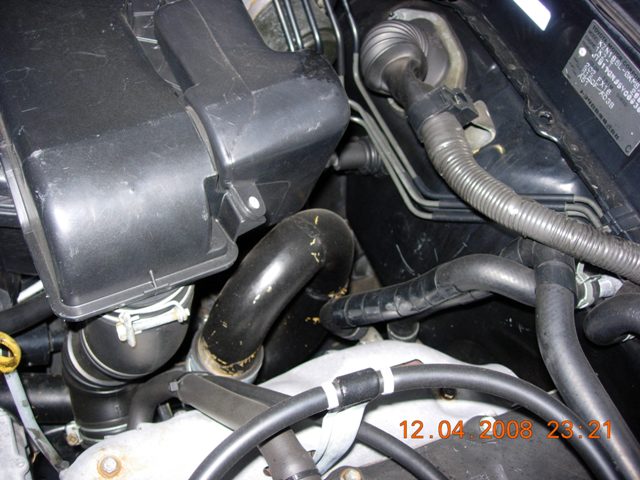

    intercooler
    Rubens!

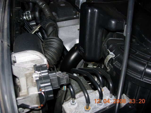

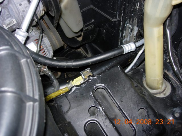

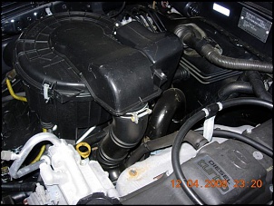

    Estou postando mais algumas do intercooler da minha sw4. Nao lembrava se os tubos eram de duas ou duas e meia polegada, sao de duas, porque fiz o trocador com a entrada e saida em 2" e porque a admissao tem aproximadamente este diametro.
    Queria dizer, que com relacao a mudancas de direcao e estrangulamentos, estes tem reflexo na pressao dinamica, uma vez que acarretam perda de carga no sistema, assim como a rugosidade das paredes dos tubos e o tamanho do intercooler, que quanto maior, maior a perda de carga. Enfim, o sistema trabalha bem com tubos de 2".
    Miniaturas de Anexos Miniaturas de Anexos Adaptando Intercooler na SW4.-01-1.jpg   Adaptando Intercooler na SW4.-01-2.jpg   Adaptando Intercooler na SW4.-01-3.jpg   Adaptando Intercooler na SW4.-01-4.jpg   Adaptando Intercooler na SW4.-01-5.jpg

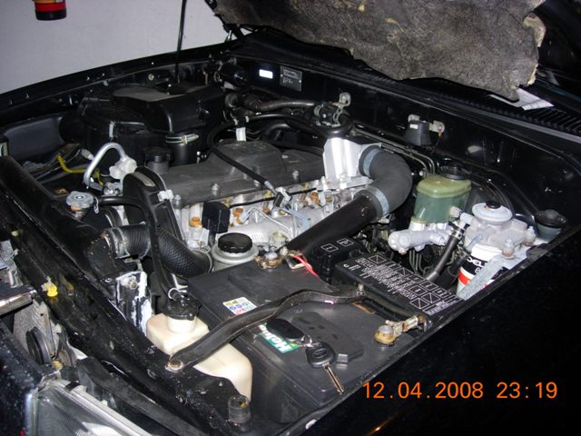

    fotos - continuacao

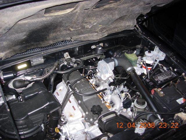

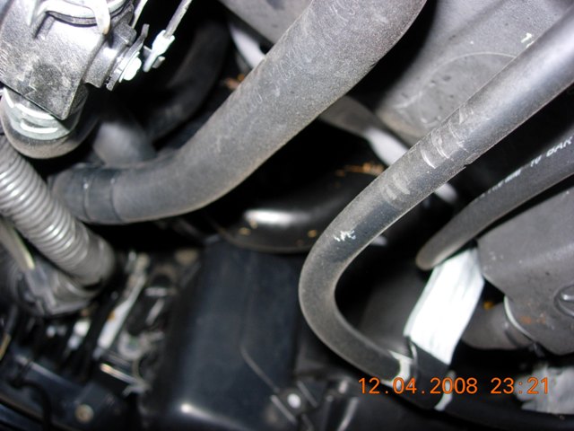

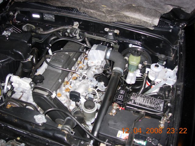

    Seguem outras fotos...
    Miniaturas de Anexos Miniaturas de Anexos Adaptando Intercooler na SW4.-01-6.jpg   Adaptando Intercooler na SW4.-01-7.jpg   Adaptando Intercooler na SW4.-01-8.jpg   Adaptando Intercooler na SW4.-01-9.jpg   Adaptando Intercooler na SW4.-01-10.jpg

    Ficou excelente a sua adaptação! Muito onrigado pelas fotos!
    Neste sábado eu vou buscar o Intercooler e os tubos de 2 polegadas.
    Na foto deu para perceber que o intercooler que você instalou ficou distanciado do condensador e bem próximo a entrada de ar do spoiler do parachoque.
    O que eu pedi para fazer ficará paralelo ao condensador do ar condicionado e se o espeço permitir vou instalar um eletroventilador do Troller na entrada do ar que vem da turbina.
    Agora estou preocupado com a pressão dinamica que o intercooler poderá causar. Se der problema de pressão dinamica serei obrigado a fechar algumas canaletas do Intercooler ou aumentar a pressão da turbina. Vou observar e depois eu te informo.
    Volto a informar que a entrada do coletor de admissão ficou muito bem projetada. A que eu consegui a entrada e pelo lado de baixo e não igual a sua.

    Agora eu já estou procurando as mangueiras para adaptar o Intercooler. As de silicones são boas porém são extremamente caras. Aqui em SP eu encontrei um empresa que vende mangueira de silicone (azul) com 4 lonas internas em torno de R$ 200,00 o metro.
    Você poderia informar qual mangueira foi utilizada na instalação do Intercooler da sua SW4?
    A magueira (cotovelo de 90 graus) na entrada do coletor de admissão é de que carro/caminhão?
