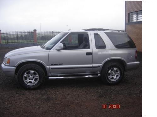

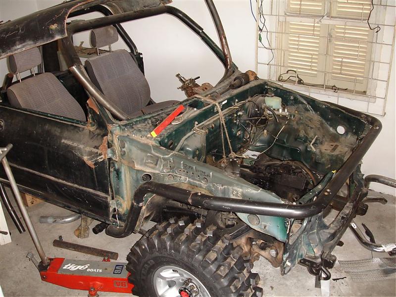

    gostando... algum amigo poderia simular algo análogo numa blazer? Tenho dois chassis sucatas aqui sem muito o que pensar...

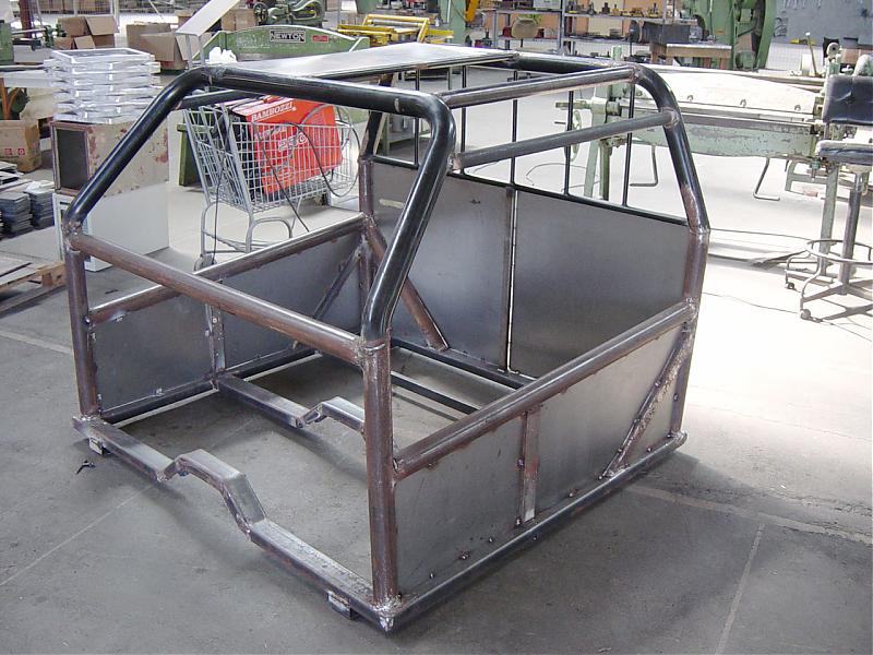

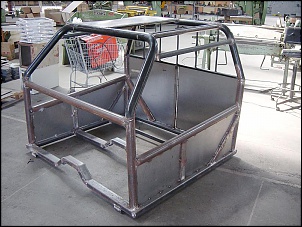

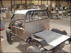

    Gaiola
    Citação Postado originalmente por FábioBananal Ver Post
    Fala aí Caique! Bacana o seu projeto, vai mandando fotos aí que isso muito me interessa!hehehehe!!!, ta pensando em fazer oq? colocar a carroceria de lata ou fazer uma armação tipo gaiola? Vai fotografando o passo a passo!
    as fotos ja estao prontas!!!
    Miniaturas de Anexos Miniaturas de Anexos Encurtar chassis Hilux CS????-test-drive-005.jpg   Encurtar chassis Hilux CS????-test-drive-006.jpg

    Uahaaaaaaaaa!!!!!!!!! criei um monstro!!!!!! umberto me desculpa aí mas ficou feia pra caramba!! acho melhor vc conseguir uma capota de s10!!!
    um abraço e precisando de alguma simulação é só falar!!!
    Miniaturas de Anexos Miniaturas de Anexos Encurtar chassis Hilux CS????-blazer-curta.jpg

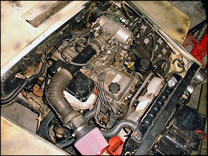

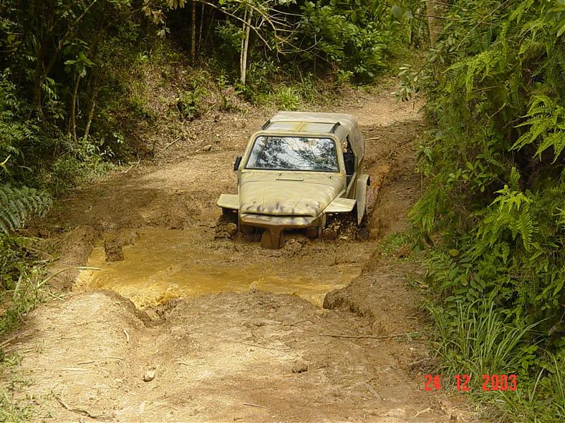

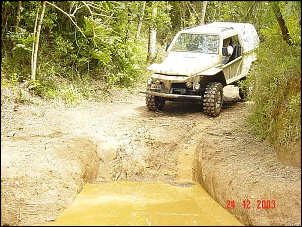

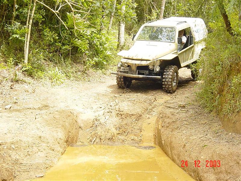

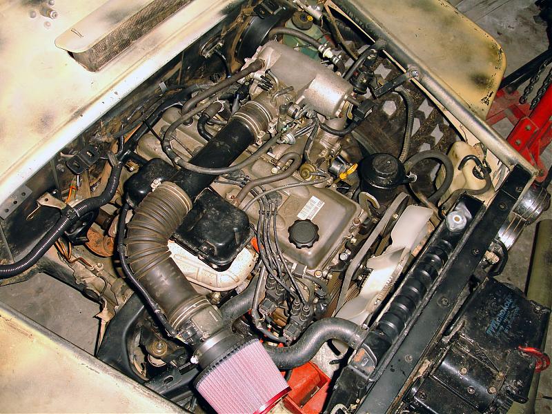

    Motor Gaiola
    Caracas Caique, sua gaiola ficou um monstro, deve subir até em pau de sebo!!kkkkkk Qual a motorização vc tá usando?
    abração
    Fabio
    uso o motor da SW4 que é o 3RZ, 2.7litros com 150 hp, nao me lembro agora o torque, mas é animal!!!
    O resto é hilux pura...
    o entreixos ficou com 2,6 metros, o que na trilha é exepcional, pois tem um raio de giro muito pqno e estabilidade mesmo sem a barra estabilizadora (joguei fora) como de um carro normal.
    Miniaturas de Anexos Miniaturas de Anexos Encurtar chassis Hilux CS????-dsc00050.jpg   Encurtar chassis Hilux CS????-dsc00545.jpg   Encurtar chassis Hilux CS????-dsc00567.jpg   Encurtar chassis Hilux CS????-dsc00572.jpg   Encurtar chassis Hilux CS????-dsc00651.jpg

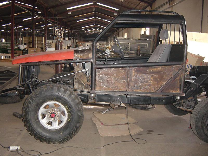

    Serra na hilux
    Citação Postado originalmente por JOSE CANDIDO Ver Post
    oooopa, até que enfim, mais um "tarado" igual eu, que quer meter a serra numa hilux .... heheheh
    temos que perceber uma coisa ... muitas vezes, nao precisa diminuir o CHASSI ... tem muita gente que diminui somente a caçamba
    ...serrar o chassi exatamente ali no finalzinho dele...
    ...logo atras do final do feixe de molas... e praticamente ja teriamos um angulo de saida igual de jipes ...
    candido - bh mg

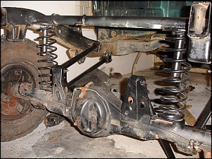

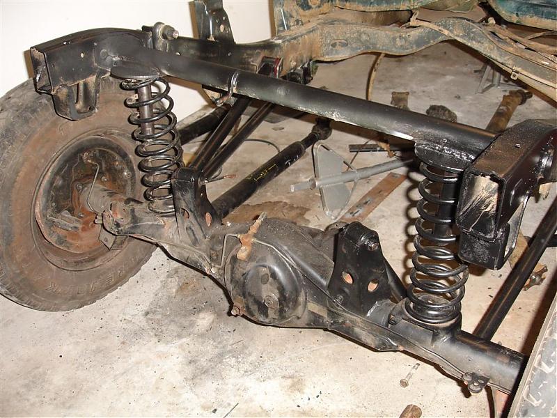

    Candido

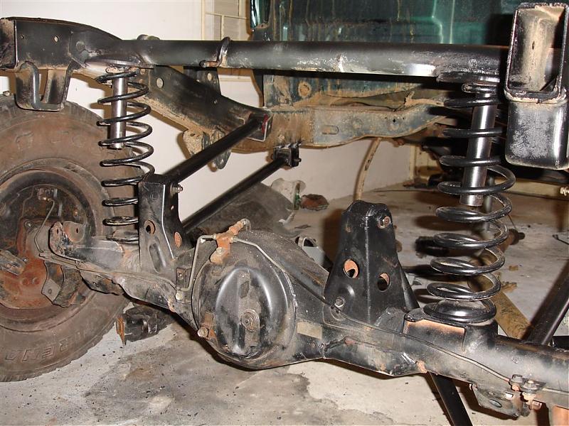

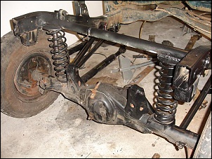

    o projeto atual é uma Hilux 2003 gasolina cabine simples, foi cortado o chassis na altura do eixo, eliminado o feixe de molas e substituido por um 4 link+panhard, com molas helicoidais, veja:
    Miniaturas de Anexos Miniaturas de Anexos Encurtar chassis Hilux CS????-dsc00253.jpg   Encurtar chassis Hilux CS????-dsc01304.jpg   Encurtar chassis Hilux CS????-dsc00254.jpg
