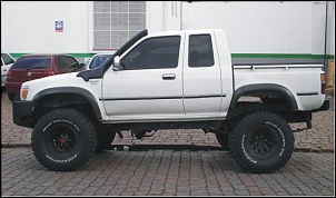

    Ocauso é o seguinte, tá pintando uma hilux cabine simples ano 96, proveniente de leilão, estou pensando em arrematar se o preço nao ficar muito alto!!! Assim sendo já comecei a viajar pela imaginação, a minha idéia e por na trilha, só q achei o entre eixos muito longo, resolvi fazer uma simulação tosca no paint art de uma q estava a venda aqui no forum e ficou legal. Agora as duvidas:
    - essa proposta seria viável?
    - qual o comprimento do entre eixos seria ideal?
    - teria q fazer algum ajuste no curso da suspensão?
    -teria algum problema em encurtar o cardan?
    - teria necessidade de alterar a documentação junto ao detra?
    - essa caminete seria boa pra trilha (média dificuldade por enquanto)
    um abraço atodos!!

    É perfeitamente possível e viável sim. Eu também andei com vontade de fazer a mesma coisa a um tempo atrás. Ainda se me aparecer uma Hilux dessas quem sabe?
    A princípio o que vai determinar o quanto pode ser encurtado é o feixe de molas, mas colocando outro tipo de suspensão...
    Não se preocupa com o Detran. Eles não notarão a diferênça...

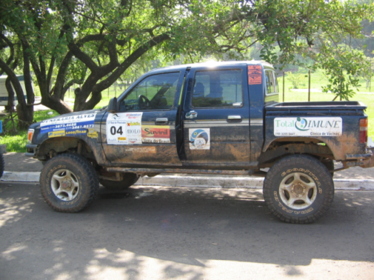

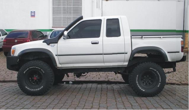

    Fabio, lembro de um raid q fiz em Piracicaba q tinha 2 encurtada. Uma CD e outra CS, essa CS tava animal, me parece q tinha uns 35 e ARB nos 2 eixos. Passou em tudo, um show.
    Pena q não lembro do nome dos proprietarios. Só sei q a CS era de Sorocaba e a CD de Pira mesmo.
    Vai umas fotos delas aí.

    Pois é Leonardo, já tinha visto essa foto aí de cima em algum forum, mas nao me lembro qual, ficou bem bacana. Acho q nao foi nem mexido no entre eixos, só na parte traseira pra melhorar o angulo de saida!
    Essas das fotos não foram encurtadas, mas apenas maquiadas...

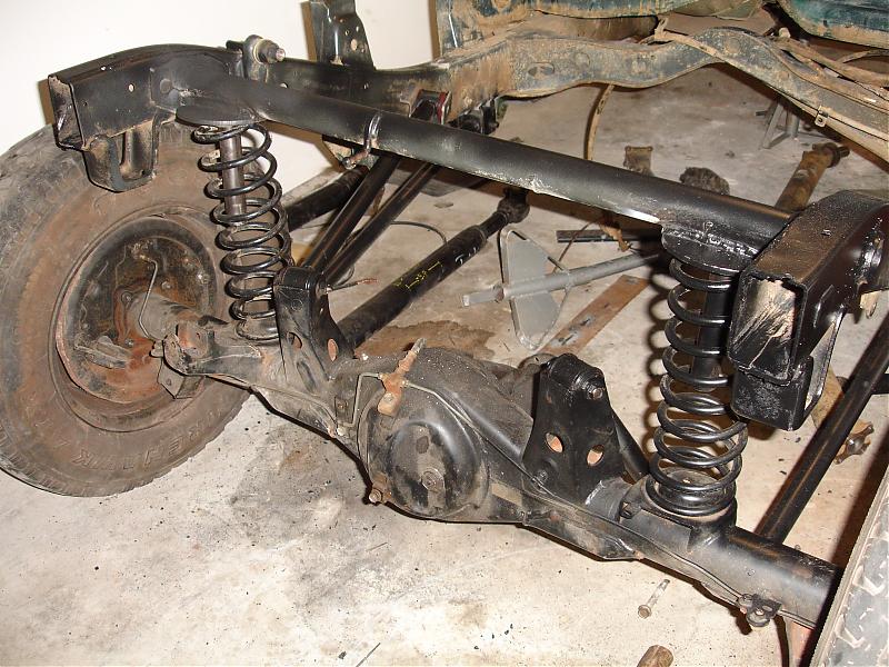

    mas como é para trilha podes eliminar os feixes de mola ou colocar outros mais macios que permitam maior movimento do eixo. Em relação à imenda no chassis pode ser solda simples ou rebites como o caso das Rangers. Muitos Rangerios nem imaginam que os chassis tem uma imenda cerca de 15 cm após o suporte do feixe de molas. É montado com rebites e não dá problemas, então o chassis encurtado pode ser feito algo bem simples que resiste bem. Acredito que o pior de ser feito é o chapeamento da caçamba, o resto é como tirar doce de criança.
    caros
    encurtei as minhas "gaiolas", vejam as fotos. Tem mais no: http://www.4x4brasil.com.br/forum/sh...617#post450617
    quem precisar pode mandar MP que conto mais detalhes

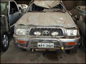

    Vou ter q esperar mais um pouco, o lance na hilux saiu um pouco acima do que eu esperava!!!! O cara do leilão me passou o ano errado, por isso ficou acima do valor q eu esperava, como o pagamento tem q ser a vista me pegou desprevenido!!
    Mas tô a procura!!!
    A fotinha da bichinha aí embaixo!!
    valeu
