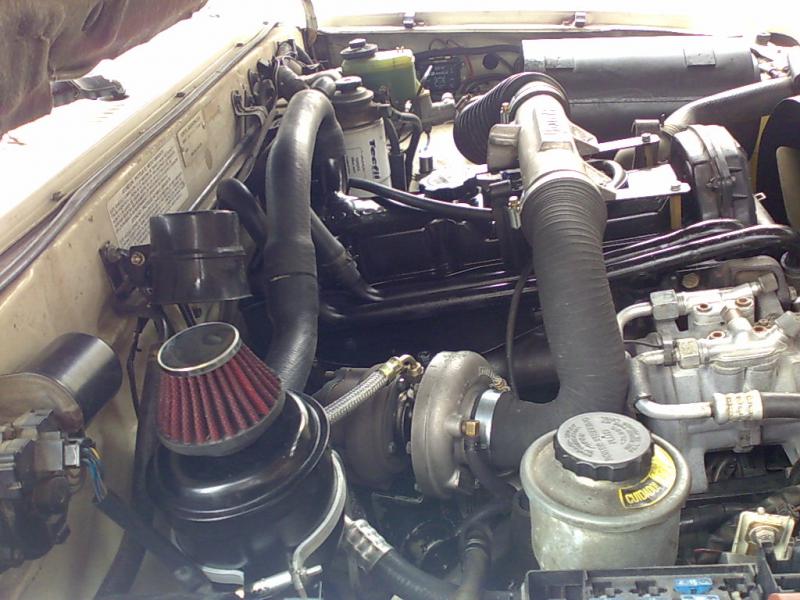

    http://www.4x4brasil.com.br/forum/%3...2010179.th.jpg[/IMG]http://www.4x4brasil.com.br/forum/%3...h.jpg]%3C/a%3Ehttp://www.4x4brasil.com.br/forum/%3...2010170.th.jpg[/IMG]Bom dia amigos, gostaria de mostrar as modificacoes que fiz no meu motor.
    Finalmente decidi turbinar apos de 2 anos com a turbina e o intercooler em casa.
    Sempre estive apreensivo com a pressao interna do carter, que aumenta muito apos a colocacao do turbo o que teoricamente pode gerar vazamentos nos retentores do motor, e outra coisa era o respiro do motor que se colocase a mangueira pra baixo causaria manchas de oleo onde parasse.
    Resolvi os dois problemas, como podem ver nas fotos, coloquei um filtro-reservatorio que pega a mangueira do respiro e aumentei o diametro do mesmo para 1 polegada e um quarto - o maximo que o espaco permite-
    Ja rodei 400 km e ate agora nao passou nem uma gota de oleo para o reservatorio.
    Mantive a pressao do turbo em 0.6 max, sem mexer na bomba, nao faz fumaca em nenhuma situacao, sobe qualquer serra de boa.
    O carro ficou bem silencioso, ainda nao troquei o escapamento, pretendo faze-lo em breve.
    Ainda e cedo pra diagnosticos mas tenho fe que nao vai me dar problemas.
    Gostaria de opinioes de quem ja turbinou e tentar melhorar alguma coisa.
    Abs.
    Gabriel

    Agora vao as fotos, assim espero.Anexo 249582
    Anexo 249583
    Anexo 249584
    Anexo 249585
  • 17/10/2010, 03:54
    mecamaniaco
    Parabéns, parece ter ficado bem instalado. Está usando intercooler tbm? Como ficou o rebndimento do carro (força e consumo) depois da turbiona?
