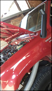

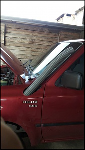

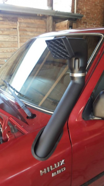

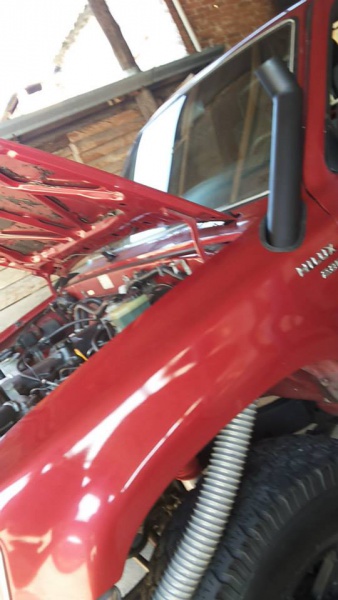

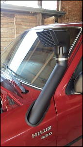

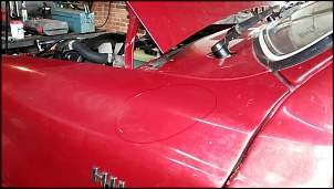

    Olá Rubens...só agora vi a tua pergunta sobre o snorkel...vamos lá...
    ...eu comprei o chapeu de snorkel da Sport 4x4 que é uma empresa que faz peças de fibra aqui em Canoas no Rio Grande do Sul...é o chapéu de snorkel usado em cj5...
    ...o cano eu comprei em uma casa de surdinas...tem 3 " e só fiz uma curva nele...
    ...cortei a lata da camionete e coloquei aquele acabamento de borracha que o pessoal coloca em volta em volta das portas dos carros...
    ...da caixa de ar sai uma mangueira de 2,5" até a ponta do snorkel...então o cano de ferro que aparece é apenas uma proteção extra sobre a mangueira...
    ...criei uma pagina no face mostrando a montagem da camionete...lá tem varias fotos...procura lá por Toyota Hilux Off Road ( https://www.facebook.com/toyotahiluxoffroad?ref=hl )
    Miniaturas de Anexos Miniaturas de Anexos Fotos de Hilux-10942748_626761024120290_3965540912411024792_n.jpg   Fotos de Hilux-10926227_626761087453617_8243882609548313780_n.jpg   Fotos de Hilux-10906352_626761107453615_9023076664865620800_n.jpg   Fotos de Hilux-10933786_626761124120280_7019537653811027817_n.jpg   Fotos de Hilux-10924678_626761147453611_649382164283914597_n.jpg

    Desculpa se a pergunta for boba, mas realmente não sei o que é surdina?! Cano de escapamento? Você fez a dobra e pintou em preto fosco? Como fixou o cano?
    A última, há algum risco do chapéu deixar entrar água? Por exemplo quando fica atrás de um caminhão em chuva torrencial, que levanta muita água da pista, há alguma possibilidade de "respirar" e jogar água dentro do filtro de ar?
    Abraço.
    Fausto
    Atual: Pajero Full HPE 2008
    Ex Sw4 2002, Hilux 1994 solid axle.
  • #834
    Chuck,
    Abraço.
    Isso mesmo Alonso...surdina é cano de escapamento.
    Na verdade eu ia fazer a curva do cano na própria casa de escapamentos...essa casa de escapamentos q fui faz os canos sob medida...tu faz a curva na hora...mas o meu mecanico acabou fazendo a curva aqui na minha oficina memos...na real nem foi feito curva...o cano foi cortado e soldado novamente
    Se existe risco de entrar água quando estiver virado pra frente? Existe sim, mas o filtro de ar existe pra isso mesmo ...eu fiz esse snorkel e não quis comprar os do tipo da OGZ pq a minha hilux é 2.8 original sem turbo...como já tem um motor fraco achei melhor fazer um snorkel virado pra frente que dai já pega mais ar...mas a vantagem desse sistema é q tu pode deixar virado pra frente, pro lado ou pra trás...tu regula como quiser...é só virar o chapéu...pra te falar a verdade fiz ele pensando em virar o chapéu pra trás em dias de chuva e na trilha...mas acabei nunca virando...é q eu troco o filtro de ar a cada 5.000 km...dai nunca corro o risco de ter ar contaminado indo para o meu motor

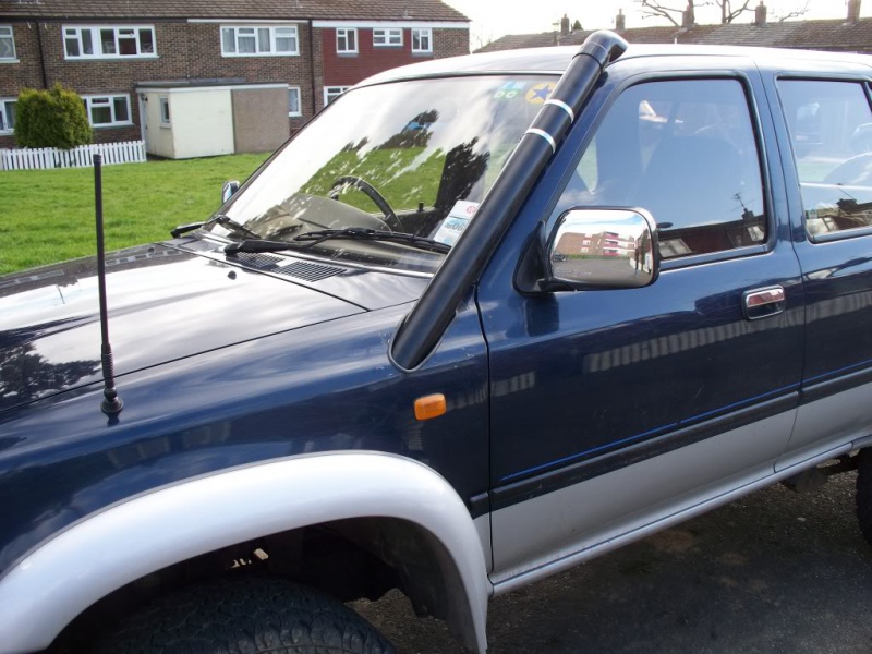

  • #835

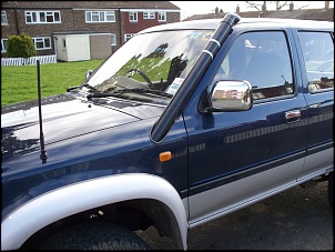

    Fotos de onde me baseei para o projeto.
    [ ]'s
    Miniaturas de Anexos Miniaturas de Anexos Fotos de Hilux-snorkel001-1-.jpg   Fotos de Hilux-finishsnorkeltoyotahiluxsurf2008001.jpg   Fotos de Hilux-033-copy.jpg

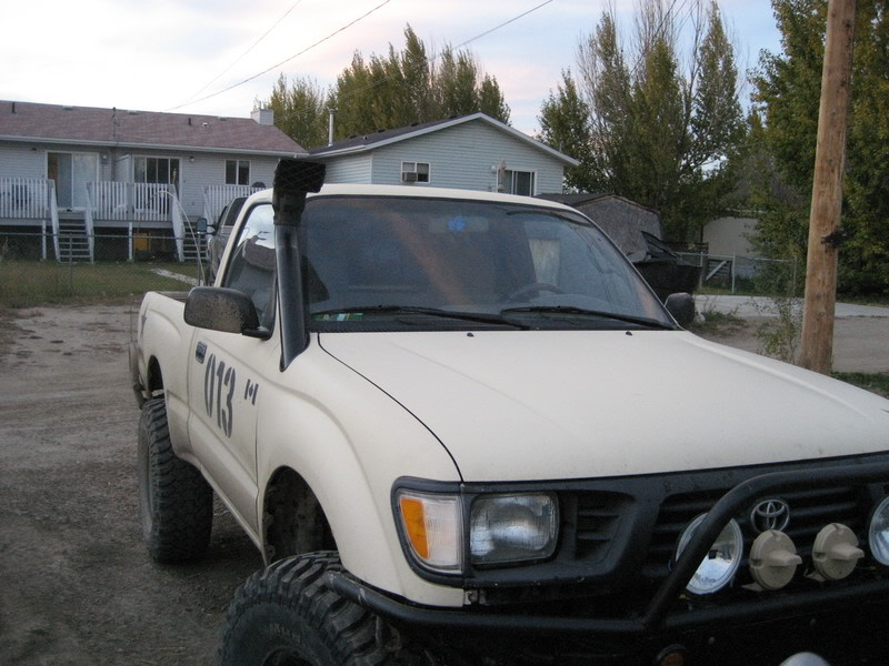

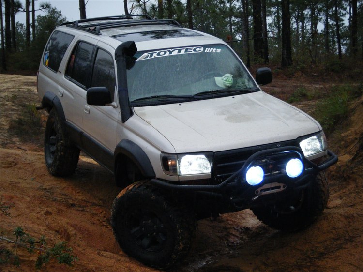

    olha este, o camarada botou o chapéu pro lado:
    Fausto
  • #838

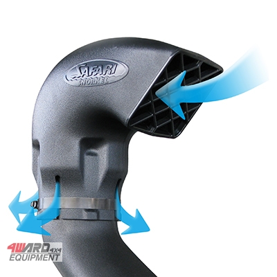

    Dessa maneora Afonso ele só pode usar para o lado...e assim como tá se ele pegar chuva de frente vai entrar água...se colocar como eu fiz, tu terá a opção de virar para trás e dai não entra água.
    Ahh...e esse snorkel que coloquei tem um corte para que a agua saia...na real o snorkel original da safari vem com o corte...no meu eu que fiz o corte com uma serra

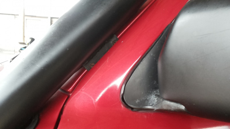

    Chuck, desculpa insistir, mas como você fixou o cano (surdina)? Fez algum suporte ou sistema de fixação na parte interna do paralama?
    Fausto
  • #840
    Coloquei apenas essa chapa para segurar...na parte inferior o cano fica prensado dentro do para-lama
    Miniaturas de Anexos Miniaturas de Anexos Fotos de Hilux-2015-03-26-15.55.47.jpg
